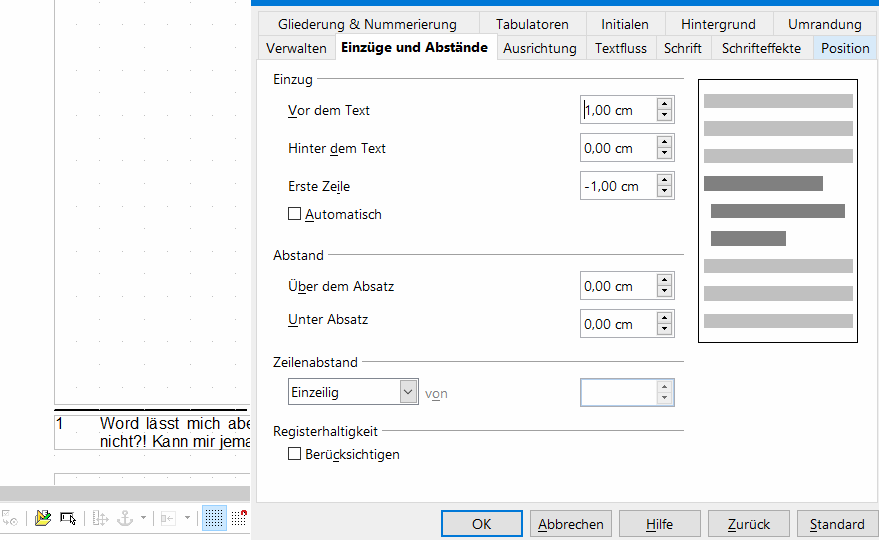

nikki
Beiträge: 787
Re: Fußnoten: Ab Fußnote 100 kein Abstand zwischen Zahl und Vgl.
Beitrag von nikki »
Gast hat geschrieben:Word lässt mich aber nur eines von beiden einstellen, oder ich finde einfach den richtigen Button nicht?!
Bei AOO z. B. wie folgt. Bei Word weiß ich es nicht.

Rocko
Beiträge: 1164
Beitrag von Rocko »
Gast hat geschrieben:Um alle Fußnoten von 1 bis >100 bündig zu haben, müsste ich einen Einzug der ersten Zeile von 0,2cm einstellen (damit die Buchstaben nicht an der Fußnotenzahl kleben) UND einen "hängenden Einzug" von 0,5cm von den restlichen Zeilen festlegen (damit alle Zeilen der Fußnote dann bündig mit der ersten anfangen)
Hier solltest du die Antwort auf dein Problem finden:
viewtopic.php?f=25&t=64491#p248210
