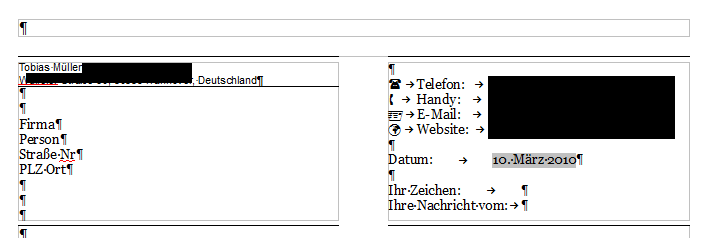

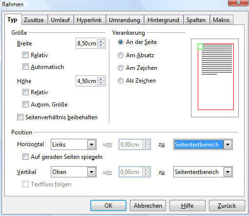

Guten Abend,
habe da nochmal eine Frage, da ich nichts passendes gefunden habe. Um den Bereich für die Empfängeranschrift zu definieren, habe ich mich dem "Rahmen" bedient. Jenen habe ich die passende Breite (8,50cm) und Höhe (4,50cm) gegeben, den Umlauf abgeschaltet (da daneben der zweite "Rahmen" hin soll), den Außenabstand auch auf 0,00cm gestellt und den "Rahmen" an der Seite verankehrt, mit der Ausrichtung links & oben bei "Seitentextbereich".
Wie man den Bildern im Anhang entnehmen kann, funtioniert das soweit auch ohne Probleme. Jedoch sind die Rahmen noch zu hoch. Weiter nach unten kann ich sie zum Beispiel durch die Kopfzeile bekommen. Ist es möglich dieser Kopfzeile (eben der Kopfzeile der Ersten Seite) eine feste / bestimmte Höhe zuzuweisen? Denn der Adressblock darf laut DIN erst bei 5,08cm beginnen.
In der einen Beispieldatei / Vorlage konnte man den Rahmen positionieren, also wie bei der Anleitung zu den FalzMarken angeben, wie der Abstand von oben und links sein soll. Doch selbst wenn ich es so wie bei der Beispieldatei konfiguriere (also den Rahmen), klappt es nicht. Daher meine Frage, wie ich entweder den Rahmen genau positionieren kann oder ob/wie ich eine Höhe der Kopfzeile einstellen kann.
Alternativ wäre es gut zu wissen, wie hoch eine Zeile ist, falls ich nur so den Abstand erzeugen kann. Aktuell habe ich mir eine Linie eingefügt, die genau die Höhe hat, wo das Feld beginnen soll und könnte mit diesem "Work-Around" arbeiten, doch das ist ja nicht Sinn und Zweck...
Im Anhang auch die Datei nochmal, damit man das Problem evtl. besser sehen kann.

Edit: Habe die Einstellungsmöglichkeit nun doch noch gefunden. Unter Format - Seite habe ich erstmal die Seitenränger eingestellt (links 2,41cm, rechts 0,81cm oben und unten 0,50cm). Unter dem Punkt Kopfzeile bzw. Fußzeile kann man dann den Hacken bei "Höhe dynamisch anpassen" entfernen und dann einen Wert für die Höhe eingeben. Dies habe ich vorher irgendwie übersehen.
Doch nun noch eine Frage. Meine Angabe aus der DIN bezieht sich ja auf das Blatt Ende. Nun habe ich ja eingestellt, dass es oben 0,50cm Rand geben soll. Dann kommt die Kopfzeile, die eine Höhe X bekommen soll und dann gibt es noch die Angabe des Abstandes, der bei mir nochmals 0,50cm ist. Das Anschriftenfeld soll bei 5,08cm vom Blattrand aus beginnen. Um die Höhe der Kopfzeile zu bestimmen, müsste doch folgende Rechnung passen:
5,08cm - (Seitenrand Obene: 0,50cm + Abstand Kopfzeile: 0,50cm) = 4,08cm Höhe für die Kopfzeile
Da sich dort direkt der Rahmen anschließt, müsste er dann an der richtigen Position sein, oder?

Re: erste Seite / gerade- ungerade Seite anders formatieren?
Moin zusammen,
bei den Rahmen lag es an dem "von Links" bzw. "von Oben" mit jenen lässt es sich dann auch Positionieren. Verankert eben an der Seite.
Damit ist die Höhe für die Kopfzeile uninteressant geworden, da jene nun "nur" noch benötigt wird, um einen Schriftzug / Logo einzubinden. Jenes soll aber nur auf der Ersten Seite komplett da sein, da auf den folge Seiten das kleine Logo / Wappen ausreicht. Dies ist der Grund, weshalb ich die Seite(n) unterscheiden möchte bzw. unterschieden habe.

dies: "Anm.: Ein Muster habe ich entsprechend den Tipps von Rocko angepaßt, nur sind dabei sowohl Kopf- als auch Fußzeilen 'rechts und links' aufgebaut."
bezog sich auf Deinen Beitrag:
"Beitragvon Rocko » Mi, 10.03.2010 15:16" mit den Hinweisen darin. So weit, so gut.
Deine Datei "Beitragvon Rocko » Gestern (11.03.) 13:04 Briefkopf2-gespiegelt.odt"
habe ich mir noch nicht angesehen. (Ich weiß, die Rüge dafür hab ich mir schon selbst erteilt).
Ich hatte nur eine (vorhandene) Vorlage geöffnet und als einfache Datei so umgebaut, wie Du das zuerst geraten hattest. Dann habe ich selbst versucht, eine gänzlich neue Datei so aufzubauen: Erste Seite - FV linke Seite >'linke Seite' - FV rechte Seite >'rechte Seite' - FV linke Seite >...
Ich wollte dabei dies: "Eine Erste Seite ist immer eine rechte Seite mit ungerader Zählung als Seite 1. Wenn du der eine Rechte Seite als Folgevorlage zuordnest, wird diese logischer Weise die Seite 3, weil die Seite 2 ja eine linke Seite sein müsste". vermeiden. Das ist auch gelungen, ich habe bei den wechselnden Seitenvorlagen absichtlich die Seitenränder grob so eingestellt: erste Seite l 4 cm, r 1 cm, 1. linke Seite l 1 cm, r 4 cm, 1. rechte Seite l 4 cm, r 1 cm usw.
Mit einkopiertem längeren Text (10 Seiten) war in der Seitenansicht gut zu erkennen, daß sich die Seitenränder so abwechselten, daß bei 2- seitiger Vorschau die schmalen Ränder innen aneinanderlagen, die breiten dann außen gegenüberliegend waren. Das hätte beim doppelseitigen Drucken auf einem Drucker mit der Funktion jeweils eine passende Lage der breiten Ränder zum Lochen ergeben, was bei meiner ersten Übung nicht der Fall war. Da wechselten lediglich in Kopf- und Fußzeile mit manueller Anpassung z. B. die Seitenzahlen von rechts nach links, dagegen blieben in der Vorschau alle breiten Ränder links, auf einem doppelseitigen Ausdruck wären beim Lochen die hinteren Seiten im Textbereich gelocht worden.
"Zoomformat Broschüre" ist mir völlig neu, das muß ich sicher genauer studieren. Und Deine Musterdatei analysiere ich selbstredend auch noch einmal in möglichst allen Richtungen. Mir kommen Deine Hinweise oftmals einfach so zugeflogen, und ich entdecke erst anschließend, daß ich so manches gut gebrauchen kann, was ich vorher auf irgendeine komische Weise schon mal gelöst hatte, und wonach ich selbst nie gesucht hätte.
"Viele Wege führen nach Rom" - der eine mühselig, aber kürzer über die Berggipfel, der andere elegant durch die Flußtäler...
Hat noch jemans einen Hinweis zu meiner Frage mit der korrekten Lage der Seitenzahlen in hochoffiziellen Geschäftsbriefen?

Testweise habe ich in der von Dir bearbeiteten Datei einen Rahmen in einer Fußzeile einer ungeraden Seite eingebaut und in den großen Seitenbereich links plaziert (verlegt) als Ersatz für eine Faltmarke () - der Rahmen wird nur in jeder 2. Seite sichtbar. Das war auch ein Grund, weshalb ich zuvor die beiden Übungen veranstaltet hatte; Deine Lösung löst das...
Danke, für mich ist das jetzt so in Ordnung.
