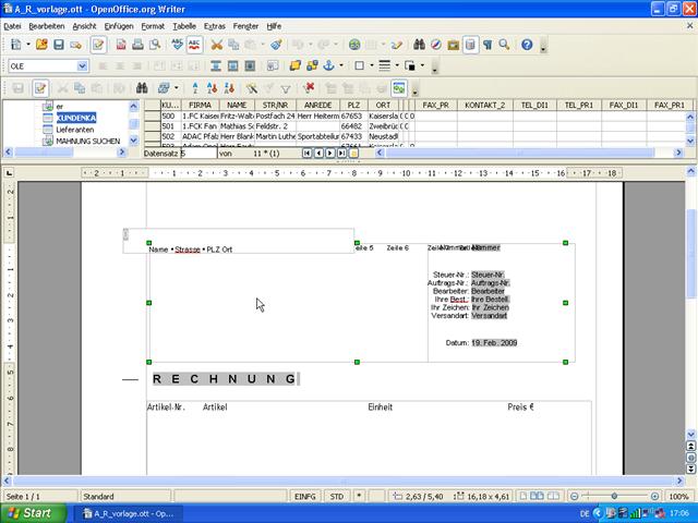

Servus ich versuch umzusteigen von MSAccess
mein problem ist ich hab eine fertige vorlage .ott
bei der ich mit 2mal klick ins adressfeld auf die Adressendatenbank komme
ABER wo liegt diese Datenbank ??
ich hab es geschafft meine Kundenadressdatenbank sichtbar zu machen über ODBC
bei ansicht datenquellen sind alle adressen sichtbar
es gibt ja unter Bearbeiten --- Datenbank austauschen
nur zeigt mir das angehängte dokument keien datenbank die benutzt wird an.
bitte um hilfe
ich denke bei der artikeldatenbank ist es wohl das gleiche !
odbc in ott einbinden
- bild zum text
- odbc.jpg (48.47 KiB) 1192 mal betrachtet

Re: odbc in ott einbinden
Das scheint falsch verstanden worden zu sein
es geht um die daten hinter den grüenen makierungen a
hier mal die vorlagendatei
http://www.euroschall.de/AR.ott
ich komm einfach nicht dahinter
Nochmal das problem wenn ich den doppelklick auf das mit grünen kästchen makierte bereich setze öffnet sich eine Datenliste
diese sollte den inhalt der KUNDENKA aus dem datenbankfenster F4 anzeigen
BZW wenns möglich ist sollte die komplette kundenliste inn der liste sein
das gleiche bei den artikeln
damit ich die Acces datenbank verwerfen kann
Bitte um hilfe

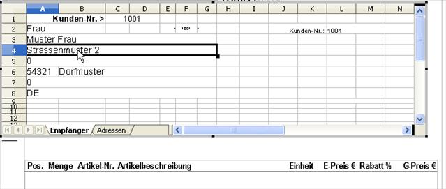

PS das reinziehen nach calc hat nun funktiniert
es liegen also beide listen als odc vor
jetzt halt die daten im Textdocument verfügbar machen !!!
VIELEICHT noch für mich zur begriffserklärung wie nennt sich dieses objekt das sich hinter dem adressfeld verbirgt
ist das eine tabelle eine liste oder datenbank odder ganz was anderes

- listeTabelle.jpg (30.99 KiB) 1142 mal betrachtet
Hallo magic33,
Damit kenne ich mich nur wenig aus. An Deiner Stelle würde ich die Daten aus den odc Tabellen über die Zwischenablage in das Textdokument kopieren.
Den Inhalt der KUNDENKA (nach Doppelklick auf das Adressfeld) in "Adressen", die anderen Daten entsprechend in "Artikel".
Mit eingefügten Grüßen
das ist wahrscheinlich ein eingebettetes OLE-Objekt. Das untere "Rechnung" ebenfalls.wie nennt sich dieses objekt das sich hinter dem adressfeld verbirgt
so DANKE an EDDY ich hab die LÖSUNG
Als erstes ein Doppelklick in den Adressbereich. Die integrierte Tabelle
öffnet sich.
Klick auf Adressen.
Jetzt über Extras > Dokument schützen die Markierung durch klick auf Tabelle
dort entfernen. Die Tabelle ist nicht mehr geschützt.
Klick in A2.
Die Tasten Shift Strg Ende gleichzeitg drücken. Die Tabelle ist komplett
markiert.
Die Taste Entf drücken. Die Formeln und Daten werden gelöscht.
NICHT die BEZEICHNUNGSLEISTE LÖSCHEN
es Reicht wenn man soviele felder löscht wie man einfügen möchte!!!
Strg und Pos1 drücken und Du bist am Anfang der Tabelle.
DAnach bei Geöffneten CALC oder ODBC Documenten die Adressen(Artikel) makieren und einfach
mit STRG+C Strg+V rüberkopieren
Tabelle wieder schützen und fertig ist die sache
DANKE ganz einfach Tolles OO
