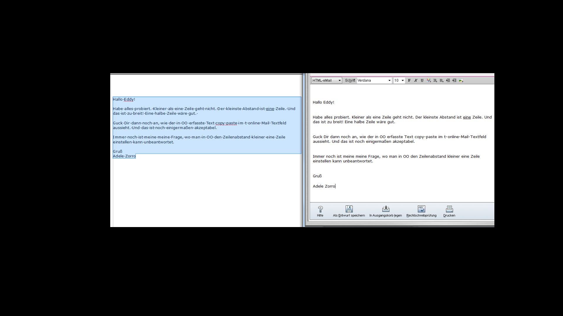

Re: Zeilenabstand
Hallo Eddy!
Habe alles probiert. Kleiner als eine Zeile geht nicht. Der kleinste Abstand ist eine Zeile. Und das ist zu breit! Eine halbe Zeile wäre gut.
Guck Dir dann noch an, wie der in OO erfasste Text copy-paste im t-online-Mail-Textfeld aussieht. Und das ist noch einigermaßen akzeptabel.
Immer noch ist meine meine Frage, wo man in OO den Zeilenabstand kleiner eine Zeile einstellen kann unbeantwortet.
Adele Zorro
Adele Zorro
- Zwischenablage01.jpg (91.91 KiB) 4059 mal betrachtet

Re: Zeilenabstand
Hallo Adele,
habe das gerade mal im gleichen Verfahren mit copy+paste an meinem Büro-Rechner (Windows XP SP§, OOo 3.1.0) nachvollzogen.
Bei mir ist im t-online-Editor der gleiche Zeilenabstand wie im Ursprungsdokument (*.odt) von OOo.
Hast Du vielleicht im Ursprungsdokument irgendwelche versteckten Formatierungen oder ist es ein Fremdformat (z.B. *.doc)?
Feuerdrache
Feuerdrache

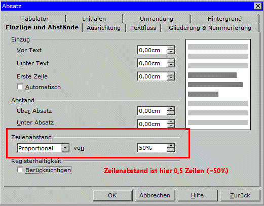

Entschuldige bitte, dass ich Dich in einer Sache korrigieren muss:zorro hat geschrieben:Hallo Eddy!
Erneuten Dank für Deine Nachricht.
Kennst Du die Postkarte an die Oma? „Liebe Oma, weil du nicht mehr so gut lesen kannst, schreibe ich ganz langsam“. Ich habe alle Eure Hinweise - und auch die OO-Doku gelesen.
Zudem hoffe ich, dass ich hier das Ergebnis der Finalen hier in einem *.jpg einstellen kann.
Nero "alea iacta est" -> „Die Würfel sind gefallen!" - gegen OO.
Danke an alle.
Und frohe Weihnachten.
Gruß Zorro´s Adele
Nicht Nero, sondern Caeser!
Auch Dir frohe Weihnachten!
Feuerdrache

Re: Zeilenabstand
Fügt einer Antwort bitte ein kleines *.jpg-Bildchen von dem „Fensterchen“ bei, in dem man den Zeilenabstand stufenlos regeln kann.
