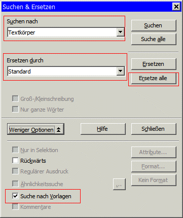

Außerdem ist ein Tauschen jeglicher Absatzvorlagen mittels Suchen-ERsetzen mit folgenden Einstellungen möglich (im Bild wird Standard gegen Textkörper getauscht):

Das ist nur bedingt "Jacke wie Hose". Im Beispiel, klar, ersetze ich alle Eigenschaften der Vorlage Textkörper durch die der Vorlage Standard. Aber ich möchte, abstrakt betrachtet, nicht jedes Mal den gesamten Inhalt einer Vorlage mit dem einer anderen ersetzen. Einfacher wäre es doch, einfach die Vorlage selbst zu ändern, die OO anwendet. Angenommen, ich möchte die Geschwindigkeitsvorteile genießen, die EGO beschrieben hat: Zwei Umbrüche ohne Punkt = Überschrift 1. Sehr praktisch, aber was, wenn ich Überschrift 2 haben möchte? Du siehst das Problem: immer die Eigenschaften der von OO diktierten Vorlage zu ändern, ist doch ziemlich umständlich, oder?Stephan hat geschrieben:zum Einen ist das 'Jacke wie Hose' denn die Anwendung einer Vorlage bestimmten Namens geschiet ja nur weil Du die Inhalte der Vorlage anwenden willst, mithin stelle die Inhalte der Vorlage Standard so ein wie Textkörper sein soll und umgekehrt und die automatische Anwendung von Standard statt Textkörper verhält sich inhaltlich genauso als hättest Du Textkörper gegen Standard getauscht.Ich denke dabei an eine Änderung wie mit der Option Folgevorlage: statt Standard nach Absatz in Textkörper zu ändern, soll die gleiche Funktion statt Textkörper Standard anwenden.
Ich verstehe aber das Prinip: OO gibt diese Vorlagen in der Autoformatierung einfach vor und daran lässt sich - im Gegensatz etwa zu Folgevorlagen oder anderen Makros - anscheinend nichts ändern.
