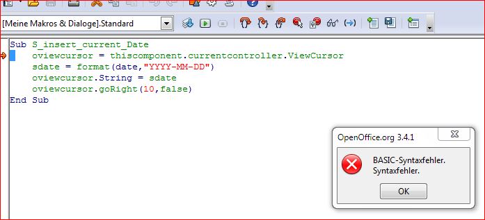

fast ein Jahr lang hat es funktioniert! Da hatte mir F3K Total so super erklärt, wie ich mit einem Makro
automatisch das Datum in ein Dokument einfügen kann.
Wie mit Zauberhand kaputt gemacht, ging es seit gestern nicht mehr.
Ich habe also alles wieder beim Modul neu eingegeben, aber trotzdem erscheint eine Meldung Basic Syntax Fehler.
Kann mir jemand helfen? Vielen Dank!

Ich habe mein Butzerverzeichnis umbenannt, nochmal: verwalten, - einfügen, anpassen, bis user, Standard, Modul 1 , alles noch einmal durchgeackert. PC neu gestartet.

"Drucken" ist nur einmal ganz kurz aufgeblinkt, und dann kam wieder die Meldung Syntax Fehler. -
Ich werde jetzt das Modul 1 löschen, und neu STRG - Alt - D wählen. -

Lebus hat geschrieben:... und dann kam wieder die Meldung Syntax Fehler.
Sehr ungewöhnlich, vielleicht hast du beim Kopieren des Codes ein Sonderzeichen aus dem Forum "mitgenommen"
Versuche bitte mal folgendes:
  • Gehe in den Makro Editor
  • Drücke STRG+A um Alles zu markieren, lösche alles
  • Drücke hier oberhalb des Makro Fensters ALLES AUSWÄHLEN, rechte Maustaste, kopieren
  • Gehe in den Makro Editor, einfügen
  • Speichern
  • Versuche es erneut
