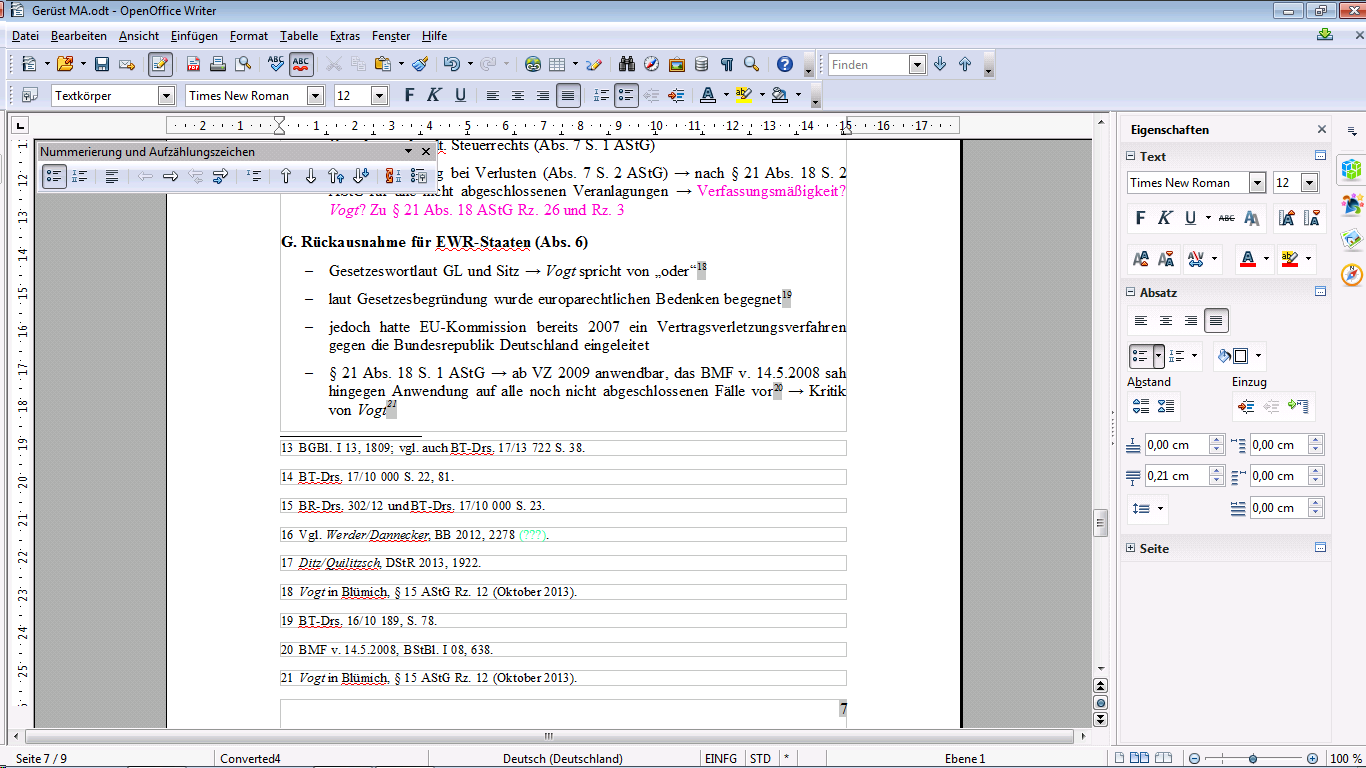

ich schreibe derzeit meine Masterarbeit und habe extrem viele Fußnoten zu setzen.
Nun ist immer ein "grauer Kasten" um jede Funote und dadurch ein Abstand, wodurch die Fußnoten die halbe Seite füllen.
In den Formatvorlagen habe ich bereits den Abstand auf einzeilig und 0 cm zwischen Absätzen eingestellt.
Auch bei der Umrandung ist "keine" eingestellt.
Hat jemand eine Idee, was ich noch einstellen kann, damit die Fußnoten enger zusammenrücken?
Danke schonmal.
Abstand zwischen Fußnoten
- Screenshot 2014-12-18 14.09.30.png (124.23 KiB) 8295 mal betrachtet

Kontrolliere, ob den Fußnoten die Absatzvorlage "Fußnote" zugewiesen ist. Falls ja, beseitige ggf. harte Formatierungen mit Strg+m.Miri26 hat geschrieben:In den Formatvorlagen habe ich bereits den Abstand auf einzeilig und 0 cm zwischen Absätzen eingestellt.

So, registriert und Datei angehängt. Falls das Problem nicht klar ist, ich bekomme den Abstand zwischen den Fußnoten nicht weg und habe gefühlt schon alles probiert. Bin über jede Hilfe dankbar!

Der Fehler steckt in der Unverträglichkeit der unterschiedlichen Fußnotenformatierung des Progammformats, in dem du dein Dokument speicherst. Warum überhaupt speicherst du im Fremdformat?Pachita90 hat geschrieben:ich bekomme den Abstand zwischen den Fußnoten nicht weg und habe gefühlt schon alles probiert.
Der Abstand entsteht bei der Rück-Konvertierung ins odt-Format und kann mit Writer-Formateinstellungen nicht entfernt werden. Als einzige Möglichkeit sehe ich folgende Vorgangsweise:
Erstelle ein neues Dokument - Markiere den Inhalt des alten Dokuments mit Strg+a - Kopiere mit Strg+c und füge den Inhalt des Zwischenspeichers mit Strg+v in das neue Dokument ein
Jetzt müssten die Abstände zwischen den Fußnoten entfernt sein. Ggf. musst du noch nachformatieren.
