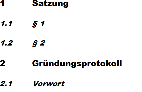

Re: Absatz- und Nummerierungsvorlagen
Weshalb ordnest Du, Satzung, Gründungsprotokoll, Protokoll der ersten Vorstandsitzung usw., nicht einfach die Ebene 1 zu und gliederst dann den Rest mittels der restlichen Ebenen.
oder siehe Anhang.
nein, denn das wäre absurd.MNSB hat geschrieben:Gibt es keinen Trick (z.B. über Seiten-Format), die Kapitelnummerierung wieder auf + zu stellen?
oder siehe Anhang.
- Muster.odt
- (10.09 KiB) 275-mal heruntergeladen

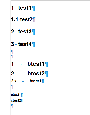

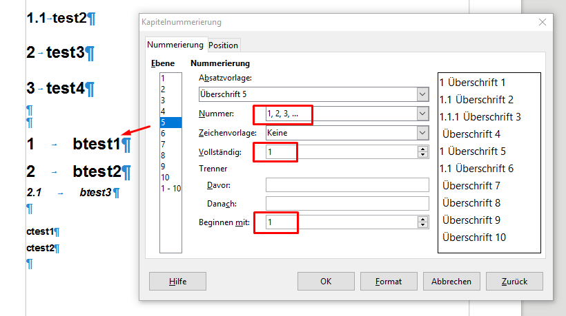

Hey MNSB,
Um so etwas zu erreichen, formatiert man ein wenig um. Du hast ja 10 Ebenen der Kapitelnummerierung, man braucht aber in der Regeln nicht mehr als 4. So kannst Du also z.B. Ebene 5, 6 und 7 für dein 2. Dokument nutzen, 8,9,10 für Dein drittes. Dazu musst Du dann halt die Formatvorlagen entsprechend anpassen (Schriftgröße und Stil) und dann im Dialog der Kapitelnummerierung die entsprechenden Einstellungen vornehmen - im Bild beispielhaft für Ebene 5. Bei jeder Ebene kannst Du die Nummerierung neu beginnen lassen.
Ist keine "saubere" Formatierung und Lösung - aber zur Not machbar;)
VG Tom
Na ja, es gibt schon "Tricks" um so etwas zu realisieren. Da musst Du Dich halt ein wenig auskennen.Gibt es keinen Trick (z.B. über Seiten-Format), die Kapitelnummerierung wieder auf + zu stellen?
