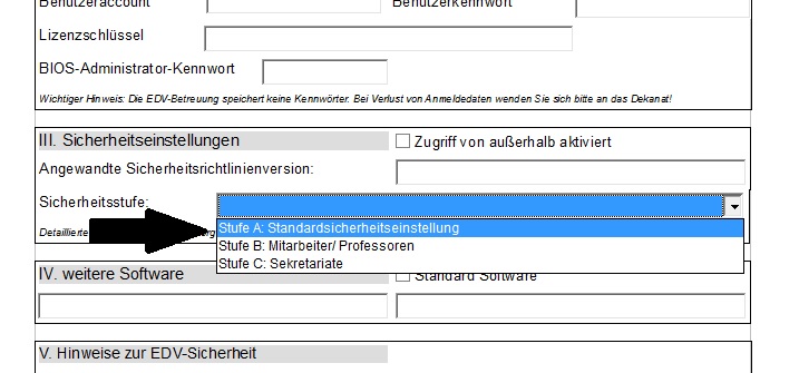

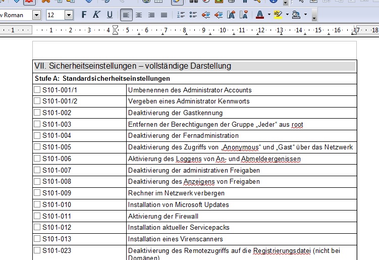

ich habe folgendes Anliegen.
Ich habe ein Formular erstellt. Dort habe ich ein Listenfeld eingefügt, vorerst ohne Datenbank. Auf der zweiten Seite habe ich sozusagen die dazugehörigen Informationen hingeschrieben. An jedem Punkt der Informationen ist ein Makierfeld dran.
Kann ich, wenn ich im Listenfeld eins auswähle das so einstellen, dass alle dazugehörigen Makierfelder automatisch "makriert" werden ???

Vielen Dank schon mal ... ich weiß nicht genau ob ich da mit einer Datenbank arbeiten kann bzw wie4 das dann geht ..
ich habe einfach mal jetzt 2 bilder in der hoffentlich hervorgeht wie ich es meine

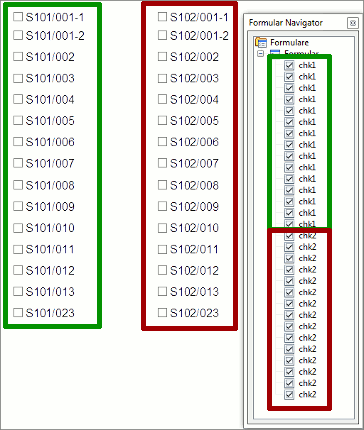

es gibt eine Möglichkeit dir die Arbeit wenigstens etwas zu erleichtern, funktioniert hier unter Windows 7 sehr gut.
Wenn die Markierfelder einer Gruppe bei der Erstellung den gleichen Namen bekommen, siehe Formularnavigator:... und man beim Exportieren ins PDF die Option "Doppelte Feldnamen erlauben" anhakt, hängen die Felder zusammen, eines anzuklicken füllt alle aus, siehe Anhang.
