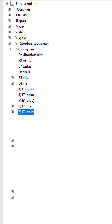

Re: Geistergliederung im Navigator
hier ist der Scrreenshot, txt klappt nicht, doch steht ohnehin oben
Bei dem was Du dort im Navigator als leere Einträge siehst, sollte es sich um Leerabsätze handeln, die mit Absatzvorlagen formatiert sind, welche unter Extras-Kapitelnummerierung entsprechenden Gliederungsebenen im Dokument zugeordnet sind.
Danke für Deine Antwort.
Nur: wie bekomme ich die leeren Einträge weg?
Hinweis: die Überschrift heisst "E7". Das Kürzel bedeutet für mich etwas und ist nicht von OO (LO) so vergeben.
Ich wünsche die Überschriften im unteren Bereich definitiv nicht nummeriert.
Kann das allenfalls damit zusammenhängen?
Denn ich erstellte mir eine eigene Formatvorlage für Überschriften OHNE Nummer, die aber im Navigator aufscheinen sollten unter jenen MIT Nummer.
d.h. ich habe jetzt 2 verschiedene Typen von "Gliederungsebene2" (und auch 1 und 3). Eine mit und eine ohne Nummern.
Doch vorher ging das auch. Diese leeren Einträge sehe ich heute zum ersten mal.
indem Du die leeren Absätze löscht.Nur: wie bekomme ich die leeren Einträge weg?
Keine Ahnung was mir das sagen soll. Im Screenshot ist nur eine Überschrift namens "E7 türkis " zu sehen. Falls eine Absatzvorlage die einer Überschriftenebene zugeordnet ist, "E7" heißt ist das kein Problem, denn es ist völlig normales Vorgehen eigene Überschriftenvorlagen für die Gliederung zu nutzen.Hinweis: die Überschrift heisst "E7"
Das ist ja mein Problem! Da sind keine leeren Absätze.indem Du die leeren Absätze löscht.
Und wenn ich im Navigator auf die Punkte doppelklicke, - da passiert nichts.
Ich kann im Navigator die Menus auffalten. Sie sind leer. Und wieder zusammenfalten.
Doch zum Anspringen ist da nichts.
Daher habe ich ja die content.xml gepostet. Es handelt sich dabei um dass allerletzte Ende meine Dokuments.
Diese Tabelle steht ganz hinten.
Meiner Meinung nach unmöglich.Da sind keine leeren Absätze.
Schwer vorstellbar. Ich denke Du siehst nur nicht was passiert, deshalb:Und wenn ich im Navigator auf die Punkte doppelklicke, - da passiert nichts.
-doppelklicke einen dieser Punkte
-gib nun per Tastatur fünfmal "x" ein, oder irgendwas sonst Auffälliges, das sollte Dir zeigen wo der Cursor steht. Dort ist der Leerrabsatz der gelöscht werden muss.
eine leere Tabellenzelle entspricht natürlich einem Leerabsatz, weil eine Zelle immer zumindest einen Absatz enthält.... Tabelle ...
Nun ist dieser Leerabsatz in einer Tabellenzelle aber nicht löschbar, deshalb weise ihm irgendeine Absatzvorlage zu die NICHT unter Extras-Kapitelnummerierung für eine Gliederungsebene als zugeordnete Absatzvorlage angegeben ist.
Der Cursor steht vor dem allerersten Wort, das da ist "Inhaltsverzeichnis Überschrift". Ein Umformatieren dieser Überschrift auf "Standard" änderte gar nichts am Geisterschwanz im Navigator. Das Problem tritt (wie schon erwähnt) ganz hinten im (sehr umfangreichen) Dokument auf.-doppelklicke einen dieser Punkte
Ich probierte noch "Extras - Alles Aktualisieren", doch die Zombies spuken weiter.
Wo ist denn diese Gliederung genau gespeichert?
Dann stünde der Cursor im Inhaltsverzeichnis. Ich habe keine Ahnung wie er dahinkäme, wenn Du im Navigator eine Überschrift anklickt.Der Cursor steht vor dem allerersten Wort, das da ist "Inhaltsverzeichnis Überschrift".
Die Gliederung erfolgt anhand der zugeordneten Absatzvorlagen unter Extras-Kapitelnummerierung.Wo ist denn diese Gliederung genau gespeichert?
Danke für die Infospeicherung zur Gliederung (Extras..).
Es sieht mir aus, wie eine Formatierungsmöglichkeit meiner Überschriften? Wie verhält sich das zu den bereits vorhandenen Überschriften und den Absatz und Listenformatvorlagen im Fenster rechts?
Sie scheinen dort nicht angeboten zu sein.
Meine Gliederung scheint teilweise und unerwünscht aus Word 2003 übernommen und dort war sie ein Trauma, wenn man etwas verändert oder verschoben hat.
Und dorthin springt der Cursor auch, wenn ich diese Ebene anklicke (ob das bei allen "Geister"-Elementen so ist, weiß ich nicht): An der allerersten Platz des Dokuments.
Hier etwas ändern zu wollen, klappt nicht. Klicke ich sofort nach dem Anspringen etwa auf Gliederungsebene 5, dann wird mein Buch-Titel unerwünscht formatiert, doch die Zombies am Dokumentenende bleiben.
Kann es sein, dass ich die Systematik abgeschossen habe? Ich habe für "Überschrift" 1, 2 und 3 verschiedene Formatierungen angelegt, wobei ich die zweite Version nur in dem Dokumentsabschnitt verwendete, in dem die große Schluss-Tabelle liegt.
Oder anders formuliert: Die Tabelle am Buchende soll eine eigene Seitennummerierung haben und anders formatierte Überschriften. Sie ist eine Art Super-Stichwortverzeichnis-Zusammenfassung mit klickbaren Querverweisen zum kompletten Text.
Wie komme ich an diese seltsame Zombieformatierung nur ran?
Oder an die Codierung der Formatierungen?
