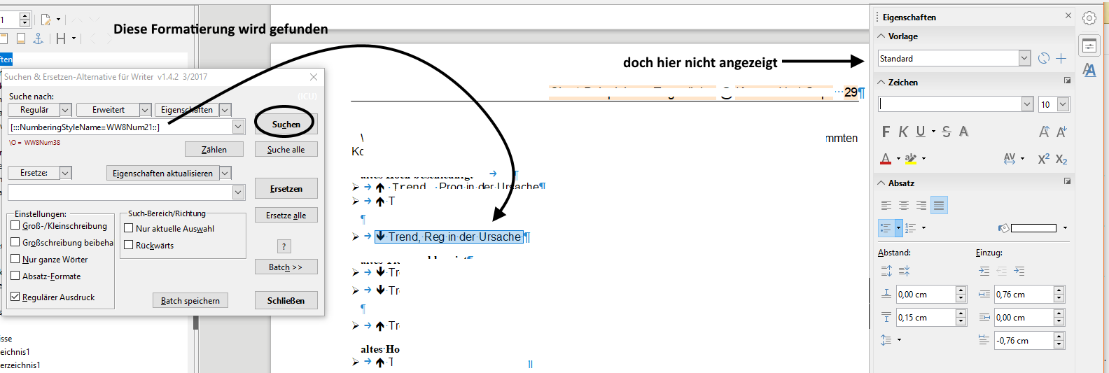

Danke für Deine Antwort, ist aber leider nicht so leicht.
War mir in LO angezeigt wird, das passt nicht zur Formatierung, die angeblich sein sollte.
Ich probieren einen Screenshot.
Die "Suchenn und Ersetzen Alternative" findet mir eine dieser leidigen Word-Vorlagen.
Und in der Tat, diesen Pfeil damals habe ich irgendwann mit Word angelegt
Er wird als "Listenvorlage" geführt, was nur teilweise richtig ist.
Versuche ich, mir die Formatierung mit "Eigenschaften" anzeigen zu lassen, so ist von der Word-Vorlage nichts zu sehen.
In "verwendete Vorlagen" hingegen scheint sie wohl auf.
Das Dokument hat leider über 300 Seiten und über 700 Grafiken. Ist also ganz schön sperrig in der Verwaltung.

Das ist dann leider so. Mehr als die benannte Seitenleiste wüsste ich nicht bzw. die Absatzvorlage sollte eigentlich (auch) in der Format-Symbolleiste angezeigt werden.War mir in LO angezeigt wird, das passt nicht zur Formatierung, die angeblich sein sollte.
