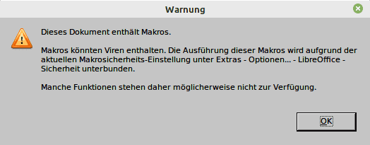

Hallo Gemeinschaft,
mit o.g. Version erhalte ich bei jedem Öffnen einer Word-Datei (DOC-Endung) eine Makrowarnung. Die Dateien enthalten definitiv keine Makros.
DOCX-Dateien sind bisher nicht betroffen.
LO 6.2.7.1 verhält sich wie üblich, keine Makrowarnung; auch AOO 4.1.6 gibt keine Makrowarnung aus.
Wie kann man das abstellen? Oder einfach auf die nächste Version warten?

Re: Makrowarnung bei DOC-Dateien
das wird ein Fehler in LO sein, weil Du ja auch selbst schon mit AOO und einer anderen LO-Version verglichen hast, Missverständnisse also ausgeschlossen sind.
Missverständnis könnte nämlich ansonsten sein, das OO/LO auch bei richtiger Funktion durchaus unter bestimmten Bedingungen eine Makrowarnung ausgeben, obwohl garkeine Makros vorhanden sind. Das ist dann so, wenn leere Makrobibliotheken im Dokument vorhanden sind.
WENN dieses Missverständnis doch bestünde könnte es sein das die Einstellungen zum Laden von VBA-Code in Deinen unterschiedlichen Programmversionen unterschiedlich gesetzt sind und dann das von Dir benannte Programmverhalten resultiert, was dann keine Fehlfunktion wäre.
Bug oder Feature??
Es wurde tatsächlich etwas geändert hinsichtlich der Makrowarnungen. Es gibt/gab nämlich eine Sicherheitswarnung, dass Code ausgeführt wurde ohne dass eine Warnung auffloppte.
Der Code stand im Text (als Python-Code) und konnte mit einer Verknüpfung zu einem Event direkt ausgeführt werden, wenn Logo installiert war/ist. Daher wurde die Warnung irgendwie erweitert.
Kenne Deine Datei nicht und weiss nicht, wie sie aufgebaut ist - wäre also zu prüfen ob Bug oder gewünschtes Verhalten. Schreib doch ne Bugbericht - und schau, was passsiert.
VG
Tom
na ja, Stephan... releasenotes lesen;)
Schon mal mit LOGO gearbeitet? ist ein Addon und in LO (Community Version für Windows) standardmäßig enthalten. Du nutzt ein Writer Dokument und schreibt dort LOGO-Code rein. Dann gibt es den Button "run" (extra Symbolleiste) und der startet ein Pyhton-Programm, das den Code interpretiert und entsprechnend ausführt.
Nun hat ein (guter) Hacker festgestellt, wenn er Code in ein Writer-Dokument schreibt und ein Ereignis (z.B. Hyperlink ) oder auch "Dokument öffnen" mit dem "run" Befehl verknüpft, so erscheint keine Makrowarnung. Nun kann man aber auch nativen Pytoncode mit reinmischen ( so was wie System... oder ähnliches) und somit auch bösartigen Code außerhalb von logo ausführen...
Da wurde dann überlegt, wie man das verhindern kann - und zunächst eine Ausweitung der Warnungen beschlossen.
Einfachste Lösung für den Nutzer: LibreOffice LOGO deinstallieren - aber das ist ja auch nicht immer gewünscht;)
Also, ohne Kenntnisse des Dokumentes an sich ist schwer was zu sagen... Deswegen Bugreport?
Danke für eure Hinweise. Ich habe jetzt unter Windows 10-64 pro die selben (unveränderten) DOC-Dateien geöffnet und LO 6.3.1.2-64 gab bei den DOC-Dateien wieder eine Warnung aus. Scheint also nicht auf LinuxMint beschränkt zu sein.
Ich hänge mal zu Testzwecken eine Datei im DOCX- und als DOC-Format an (in ZIP-Container). Diese Dateien wurden von Word2010 erzeugt.
Siehe auch Bugtracker: https://bugs.documentfoundation.org/sho ... ?id=127578
hey Peter,
hmm, ok, die Datei erscheint mir auch völlig harmlos.
Ich denke, ein Bug-Bericht wäre fällig. Ideal, wenn Du ihn machst - wenn nicht, mache ich ihn. Ich würde die Datei dann alls Testdatei mit anhängen.
VG
Tom
Edit: ich sehe gerade: In den Datei-Eigenschaften ist zu lesen, dass die Datei auf der Vorlage "normal.dotm" basiert... eine *.dotm bedeutet, dass die Datei Makros enthält (Vorlage mit Makros!). In der aktuellen Datei ist zwar keins drin - aber vielleicht ist das die Ursache?
Hallo Tom,
also ich habe neue DOC-Dateien, aber vor allem auch ältere, mit denen ich zu tun habe, z.B. aus 2000... Bei jeder DOC-Datei springt die Warnung auf.
Anbei ein Beispiel aus 1997. Da kann ich nichts von einer normal.dotm lesen...
Siehe meinen oberen Beitrag: Habe mal einen Bug report initiiert.
War wohl schon gemeldet:
Hey,
--> Bug 127048
Fixed in Version LO 6.4.0 --- backported wahrscheinlich
