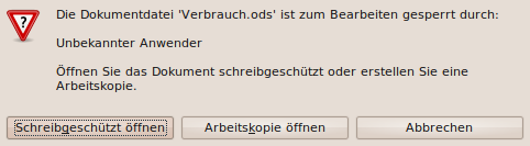

Das Thema ist nicht neu, aber ich habe eine etwas andere Ausprägung, bei deren Lösung ich Hilfe benötige:
Mein Arbeitsplatz-PC läuft mit Ubuntu 9.10 - Karmic Koala und OpenOffice.org 3.1.1. Mein NAS läuft mit einem älteren, vom Hersteller angepassten Linux. Ich exportiere einen NFS-Share von meinem NAS und binde ihn auf meinem Arbeitsplatz-PC ein. User-IDs und Group-IDs habe ich manuell aneinander angeglichen, es gibt aber keine gemeinsame Nutzerverwaltung.
Öffne ich nun eine OOo-Datei vom NAS via NFS, so erhalte ich von OOo stets die folgende Meldung (siehe Screenshot unten):
Die Dokumentdatei '<Dateiname>' ist zum Bearbeiten gesperrt durch: Unbekannter Anwender
  • Eine alte .~lock#-Datei gibt es nicht.
  • Kopiere ich die Datei auf meinen Rechner, so lässt sie sich anstandslos öffnen.
  • Öffne ich die Datei vom NAS als Arbeitskopie und speichere sie dann unter ihrem eigentlichen Namen (Überschreiben), so kann ich daran normal weiterarbeiten. Die .~lock#-Datei wird angelegt und nach dem Schließen auch wieder gelöscht.

Was muss ich tun, um Dateien vom NAS richtig öffnen zu können?
Bildschirmfoto-Dokument in Benutzung.png (17.99 KiB) 15018 mal betrachtet
