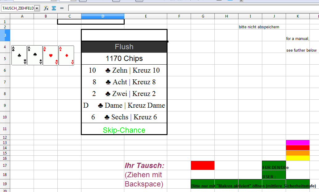

So, ich habe nochmal etwas gemacht; die benannten Felder entschlackt und das Makro drüberlaufen lassen (gab Probleme mit den Umlauten und Leerzeichen der Registerkarte).
Darüberhinaus soll jetzt ein weiteres Makro den Spielekomfort erhöhen (dem Makrorekorder sei diesmal ausnahmsweise Dank).
Es markiert die Zieh-/Tausch-Zelle, es ist also nix mit immer Cursor rauf,Cursor rauf, was ich jetzt erst geschnallt hab.
Und ich dachte schon, ich müsste auf OpenOffice-Release 6.0.0 oder so warten, bis ein statischer Cursor erfunden wird.
Gruss Chris
PS: Anbei ein kurioser Screenshot,was auf einen Skip Straight Flush hinauslaufen könnte
Edith: habe die Info-Funktion noch mal überarbeitet

VideoPoker-Spiel fertig
Beitrag von ChristianAC »
VideoPoker steht jetzt hier unten zum Download
Bitte oberhalb nichts mehr downloaden,das sind alles nur unvollkommene Beta-Versionen!
Ich habe jetzt nochmal komplett den Makrocoad im Function EINLESEN verändert....
lest auch die Thread-Geschichte,wenn Ihr Probleme in der Bedienung habt.Das ist dann hilfreich.
Das Wichtigste zur Bedienung:
Es können 0 bis 3 Karten getauscht werden, bei O (wenn Ihr schon ein so gutes Blatt habt) bitte
nochmal Backspace drücken. Man muss in der Tausch-/Zieh-Zelle (die mit "Abc in Zahlen") die
backspace-Taste drücken, dann werden das erste Mal Karten gezogen. Dann wird in derselben
Tauschzelle eingegeben, welche 0-3 Karten man tauschen will (Nr. eingeben, z.B. 143). Bei schon
sehr guten Karten und Nicht-Tausch einfach nochmal backspace drücken. Dann der nächste
Durchgang: backspace zieht Karten und so weiter. Einsatz sind immer 15 Chips. Wer schafft es auf
ehrliche Weise auf 2.000 Chips ? Vorsicht,man kann sich auch verschlechtern: wenn man z.B.
direkt einen Straight auf der Hand hat und den dann wegtauscht,sind die vielen Chips weg. Denn
es wird natürlich nur dann erst eingebucht.
Wichtig ist noch: das Programm braucht beim Start der Datei die Worte „Abc in Zahlen“, und zwar
genau so. Sonst wird Unsinn produziert. Sorgt also dafür,dass beim Start immer in D3 diese Wörter
stehen;
also niemals abspeichern.
