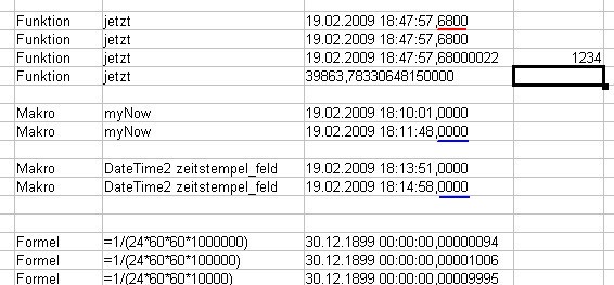

ich habe mit den Macros und der Funktion "JETZT" noch etwas herumprobiert und bemerkt,
dass zumindest "JETZT" doch im Bereich Sek/100 auflöst und die Makros unbeirrt immer ganze Sekunden ausgeben
und damit nicht für Protokoll Aktionen > 1 Hz geeignet wären
(ich hatte dabei an einen automatisierten (Makro) Zeilenweisen Datenimport aus einer anderen Tabelle gedacht)
Für ein manuelles Auslösen nach händischer Eingabe eine Datensatzes reicht 1 Sek Differenz natürlich völlig.
trotzdem würde mich jetzt interessieren kann "now" nur ganze Sekunden oder wird das im dem Makro irgendwie beschnitten?

Re: Makro für einen Zeitstempel
Hi Charly,
scheint bei mir ander zu sein, hatte Karolus ja auch schon gesagt,
deswege habe ich ja den Screenshot angehängt
guk mal da wo Makro vorsteht
da hab mit dem jeweiligen Makro einen Wert eingetragen lassen und das gleiche Format aber nach dem Komma gib es nur noch Nullen ?
und ich habe den Wert gleich im entsprechenden Format ausgeben lassen
   oZell.value = now()
   oZell.NumberFormat = 109

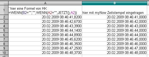

Hallo Charly,
ich glaube "now" schummelt irgendwie :?
hier der Beweis ?
hier das Orginal
jetzt-test.ods
(12.74 KiB) 171-mal heruntergeladen
Zuletzt geändert von clag am Fr, 20.02.2009 09:08, insgesamt 1-mal geändert.

Clag hat geschrieben: ich glaube "now" schummelt irgendwie :?
Warum "Now" schummelt weiß ich auch nicht. Ich habe aber jetzt in dem Makro statt der Basic-Funktion "NOW" die Calcfunktion "Now" eingebaut. Damit werden auch die 100-Sekunden angezeigt.
Charly
jetzt-test_1.ods
(14.98 KiB) 219-mal heruntergeladen
Hallo Charly,
danke für die abänderung
so wie es jetzt funktioniert erscheint es mir logisch
merkwürdig ist es aber allemal das "now" <> "now" ist :?
