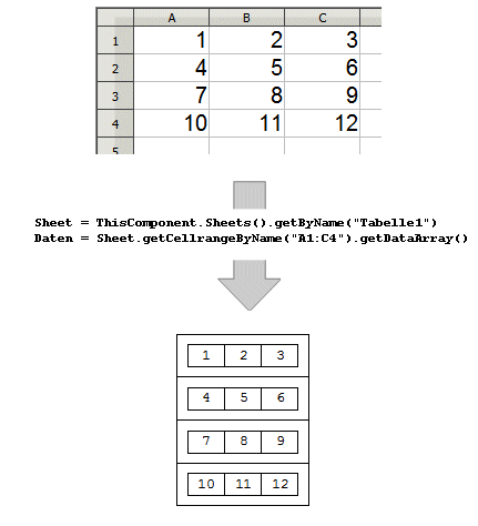

die Funktionen getDataArray, setDataArray (und auch getFormulaArray, setFormulaArray) sind schon klasse, wenn auch nicht ganz einfach zu verstehen. Mir hat beim Lernen Thomas Krumbein "Makros in OpenOffice.org 3" unheimlich geholfen, aus dem ich kurz zu diesem Thema zitieren möchte:
"Es wird kein zweidiensionales Array erzeugt! Auch wenn es den Anschein hat."
"Es entsteht ein verschachteltes Array, wobei die Zeilen die erste Dimension des Arrays darstellen." Hier möchte ich anmerken, dass es de facto auch nur ein eindimensionales Array ist, denn eine zweite Dimension existiert nicht.
"Jedes dieser Elemente enthält wiederum ein Array, dass die Spalten der jeweiligen Zeile repräsentiert (und damit die Zellen)"
Wird also ein Zellbereich A1:C10 ausgelesen:
 oBereich=ThisComponent.Sheets(0).getCellrangeByName("A1:C10")
aDat=oBereich.getDataArray
so erhalten wir mir aDat ein Array, dass aus 10 Elementen besteht (den Zeilen des ursprünglichen Bereiches entsprechend). Auf diese Elemente kann per aDat(i) (i kann die Werte 0 bis 9 annehmen; die Indexzählung beginnt bei Arrays ja üblicherweise bei 0).
Jedes dieser 10 Elemente ist nun selbst wieder ein Array mit 3 Elementen (entsprechend den Spalten A-C) auf das per aDat(i)(k) (k von 0 bis 2) zugegriffen werden kann.
aDat(5)(2) stellt also den Zugriff auf die 6. Zeile und 3. Spalte her, also zu dem Wert in Zelle C6.
Die Verwirrung zu dem sonst üblichen Zugriff: erst Spalte, dann Zeile bleibt natürlich.

Re: Performance verbessern
hier ist ein Bild zu Visualisierung, vielleicht ist es so für Lernende besser zu verstehen.
