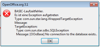

Hab mal wieder ein grosses Problem und zwar mit dem öffnen der Formulare:(
Und zwar Ich benutze das makro
Sub Kundendaten_eingeben_oeffnen
ThisDatabaseDocument.FormDocuments.getByName( "Kundendaten_eingeben" ).open
um die Formulare zu öffnen das klappt auch wunderbar nur durch das Starten des Hauptformulares wenn man die Datenbank öffnet siehe früheren Beitrag viewtopic.php?f=18&t=38021
zeigt er jetzt den Fehler "Keine Datenbank verbindung" siehe auch Anhang "Fehler".
Was müsste Ich einstellen damit die Makros auch beim starten des Hauptformulars funktionieren?
Vielen dank schonmal im Vorraus für eure Hilfe
Und noch einen schönen Dienstagabend an alle
Gruss David

Re: Formulare öffnen keine Datenbank anbindung
Aloha
pack mal vor das Öffnen des Formulars im Makro folgendes:
If isNull(ThisDatabaseDocument.CurrentController.ActiveConnection) Then
ThisDatabaseDocument.CurrentController.Connect
End If

So jetzt muss ich sagen bin doch voll ein Idiot auf deine Idee mit der If-Anweisung um die Datenbankverbindung herzustellen hätte Ich ja eigentlich auch selbst draufkommen können^^
Mist wenn man nur Access gelernt hatt in der Schule.
Naja Gott sei Dank gibt es solche Leute wie Dich die anderen bei diesen kleinen Fehler helfen können^^
In diesem Sinne erstmal ein Grosses Dankeschön an dich für die Hilfe und deine Arbeit.
Denn durch deine Hilfe funktioniert es Jetzt einwandfrei.
Nochmal vielen Dank an Dich.
So dann wünsch Ich Dir und den anderen noch einen schönen Tag und eine gute Woche
Gruss David
