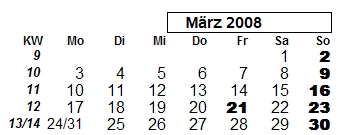

Also, ich habe da einen "Tisch-Kalender" mit 12 Blatt und pro Blatt 3 Monate. Pro Monat sind anstatt 6 nur 5 Datumsreihen. Daraus ergibt sich, das in der 5 und letzten Reihe zwei Zellen ein Doppeldatum haben können.
In etwa so.
Frage:

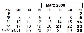

Wie bekomme ich das mit Makro hin, das es ungefähr so aussieht?
Wie unschwer zu erkennen ist, soll durch die Fette Zahl ein Feiertag (in diesem Beispiel Ostermontag) angezeigt werden.
Erschwerend kommt hinzu, das so ein Doppeldatum in verschiedenen Kombinationen auftreten kann.

Ferner müsste berücksichtigt werden, das der mittlere Monat eine größere Schrift hat, als der obere und der untere. Was vielleicht die Sache vereinfacht, ist, das nur Fett in Schwarz dargestellt werden soll. Also keine andere Farbe.

Ich hoffe es funktioniert in allen Fällen. Zu einem umfangreichen Test hatte ich keine Zeit mehr.

Hallo Charly,
Du glaubst gar nicht wie Glücklich Du mich gemacht hast :lol: :D
Der Kalender trägt nicht umsonst den Beinamen "Baustelle", da ich selber noch einige Formeln umprogrammieren muss. Und dann ist das mit den Feiertagen auch kein Thema, da sie jetzt als nächstes mit in die anderen Formeln einfließen werden.
Meine bisherigen Tests zauberten mir ein glückliches Lächeln in mein Gesicht. :D

Hallo liebe Freunde,
ich bin wirklich seeeeehr glücklich und zufrieden mit dem Ergebnis :lol:
Und ich möchte mich hiermit noch mal bei allen bedanken die mir mit Rat und Tat zur Seite standen. Danke :D
Der Kalender hat jetzt ein sehr gutes Beta-Stadium erreicht. Und Beta deshalb, weil da noch ein paar kleine Anderungen "unter der Motorhaube" zu erledigen sind, die aber mit der Hauptfunktion nichts zu tun haben.
Ich habe es sogar geschafft, dass Makro mit dem Drehfeld für die Jahresauswahl zu kombinieren. So braucht man nur noch das Jahr auszuwählen, und schwupp-di-wupp ist alles erledigt :D
Wer will kann ihn sich ja mal anschauen, er ist im Anhang.
Mir war bei meinen Tests etwas aufgefallen, was wahrscheinlich mit .getCellByPosition() zu tun hat. Ist nichts schlimmes, nur im ersten moment hatte es mich doch etwas verwirrt. Ich konnte jedoch das Problem selber herausfinden und beseitigen.
Um was ging es!?
In der Datei, die ich hier auch angehängt hatte, gab ich den Code von Charly ein. Er funktionierte auf anhieb einwandfrei! Aber als ich die Formeln, die in den Spalten "Vorlage" drin waren, in die anderen integrierte, gabs Probleme. Ich musste manchmal das Makro zweimal hintereinander aufrufen, damit alle definierten Felder ordnungsgemäß ausgefüllt wurden. Das war aber vorher nicht der Fall gewesen. Ich konnte im ersten Augenblick nicht herausfinden warum das so war. Es hatte sich eigentlich durch die integration nicht sehr viel geändert. Das einzige was offensichtlich war, das war jetzt die Optische Darstellung der anzuwendende Vorlage.
Vorher stand in der "Vorlagenspalte" z.B. V1
Und jetzt stand da auch wieder V1, nur mit dem einzigen unterschied das die Schrift Weiß, und der Hintergrund Blau war. Nun, das kam durch folgende Formel, hier der Reduzierte ausschnitt, zu stande.
WENN(überprüfung;"V1"&T(V_1);sonst)
Mit &T(V_1) wies ich die eben erwähnte Farbvorlage zu.
Und erst als ich diesen Teil aus der Formel entfernte, funktionierte alles wieder einwandfrei.
Also muss sich wahrscheinlich aus irgendwelchen Gründen .getCellByPosition() an der Umwandelung einer Zahl in einen leeren Textstring stören.
Nun, das war ja auch nicht weiter schlimm, da ja dieses Tabellenblatt in diesem zustand für mich nur eine Programmier- und Vergleichshilfe war. Und in der jetzigen Version habe ich dieses Blatt von unnützen Ballast befreit. Es sind jetzt nur noch Sachen dort, die auch dahin gehören.
Ob das Problem jetzt aber auch wirklich an .getCellByPosition() gelegen hat, kann ich nicht mit gewissheit sagen. Ist mehr eine Laienvermutung meinerseits. Aber ich dachte mir mal, dass ich davon berichte.

Hallo Balu!
Dein Kalender schaut gut aus. Meine Gratulation.
Das Problem hat nichts damit zu tun, sondern damit
Case "V1"
Hier frägt das Makro nach dem Inhalt der Zelle ab. Ist dieser nicht identisch mit "V1", durch
ignoriert das Makro den Wert.
