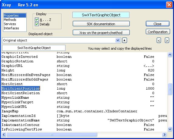

sbrunk hat geschrieben:Woher hätte ich wissen können, dass die Variablen so heißen? Ich hab ja auch die Hilfe und google offen gehabt und fleißig befragt - Wenn der Makroeditor mir verfügbare Methoden und setzbare Variablen anzeigen wüde, wäre ich vielleicht schon eher drauf gekommen - [color=[FF0000]so ne Vervollständigungshilfe wär hier sehr praktisch.[/[olor]
Die gibt es doch. :lol:
Schau Dir mal das X-RAY Tool an.
Damit bekommt man dann zum Beispiel folgende Informationen:
Echt Cool ne.
Schöne Grüsse.
Jürgen

OOOH JA!
This is a tool that allows OOo Basic programmers to display the properties, methods, services and interfaces provided by an object.
das is in der Tat cool.
der Steffen
