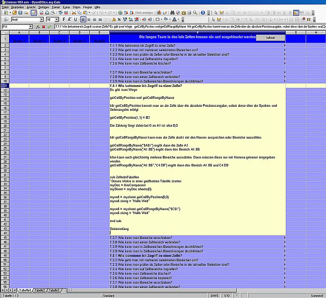

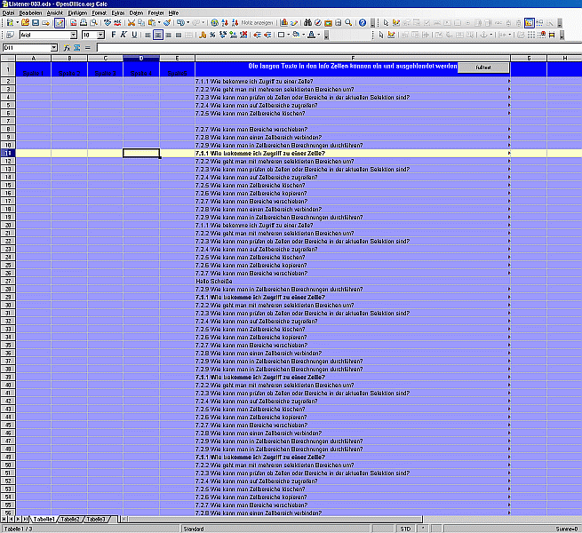

ich hänge mal zwei Bilder an die darstellen was ich in Calc erreichen möchte
1. ein ganz alter Wunsch von mir die Zeile in der der Cursor steht soll sich farblich evtl auch in der Höhe von den anderen unterescheiden
2. wenn der Cusor in eine bestimme Spalte gesetzt wird soll diese Zelle automatisch vergrößert werden so das der ganz Inhalt angezeigt wird.
Das würde mit F2 Edit optimal funktionieren weil die Zelle nach unten auf geklappt wird, alternativ auch die Zeilenhöhe ändern und wieder zurücksetzen.
die Listener die ich bisher ausprobiert habe haben aber ein Problem mit mit hohen Key Wiederholraten der Tastatur und kommen dabei aus dem Takt und übergeben falsche Werte.
In den Listener eingebaute Waits werden dabei ebenfalls einfach übersprungen

Sub ClicListener_selectionChanged(oEvent)
	Dim Selection As Object
	Dim bTest as Boolean
	oSelection = oEvent.source.selection
if oSelection.supportsService ("com.sun.star.sheet.SheetCell") then
	Doc = thisComponent
	mySheet = Doc.Sheets(0)
	CellString = oSelection.string
	if lastrow <> oSelection.CellAddress.row or oSelection.CellAddress.Column <> lastCol then
		mysheet.getcellbyposition(lastcol,lastrow).cellbackcolor = -1
	end if
	If len(CellString) > 10 Then
		oselection.CellBackColor = &Hffffaa
''''''''''''↓Aufzeichnung F2''''''''''''''''''''''''''''''''''''''''''''''''''''''''#
		doc_frame   = doc.CurrentController.Frame                                  '#
		dispatcher = createUnoService("com.sun.star.frame.DispatchHelper")         '#
		dispatcher.executeDispatch(doc_frame, ".uno:SetInputMode", "", 0, Array()) '#
'''''''''''↑Ende der Aufzeichnug''''''''''''''''''''''''''''''''''''''''''''''''''''#
		lastcol = oSelection.CellAddress.Column
		lastrow = oSelection.CellAddress.row
	end if
end if
Gruß Karo
