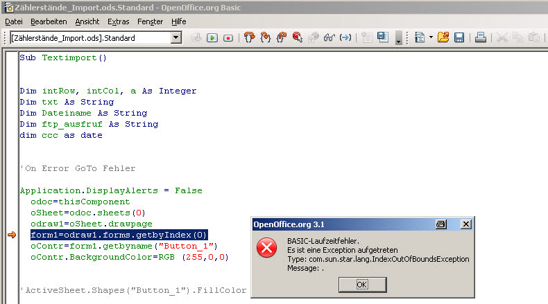

Danke für die Antwort, aber es funktioniert noch nicht - siehe .jpg Dateianhang
Noch eine ergänzende Erklärung: Ich habe in Calc ein Rechteck gezeichnet und über Makro zuweisen diesem Rechteck das Makro "Textimport" zugewiesen. Dem Rechteck habe ich den Namen "Button_1" gegeben. Nun möchte ich die Füllfarbe dieser Rechteck's änderen.

Re: Füll-Farbe eines Buttons per Makro änderen
hi,
warum nimmst du nicht einen richtigen "Button" ?
Ansicht > Symbolleisten > Formular-Steuerelemente > Entwurfsmodus (dat is dat mit dem Dreieck) > Button
weise diesem das Makro zu
Andreas
FUNKTIONIERT!!!!
