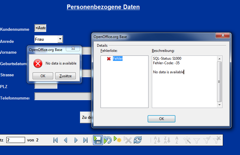

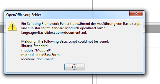

Ok normal müsste dieser Code/Makro auch funktionieren aber jedesmal, wenn Ich die Datenbank öffne kommt folgende Fehlermeldung
(siehe Anhang Bild "fehlermeldung")
So wie Ich das verstehe findet er irgendwas nicht aber eigentlich müsste der Code doch funktionieren.
Oder könnte es sein das dies nicht mit Version 3.1 geht weil glaub hab hier im Forum etwas gelesen das es irgendwie noch nicht realisiert wurden ist mit dem Starten der Datenbank.

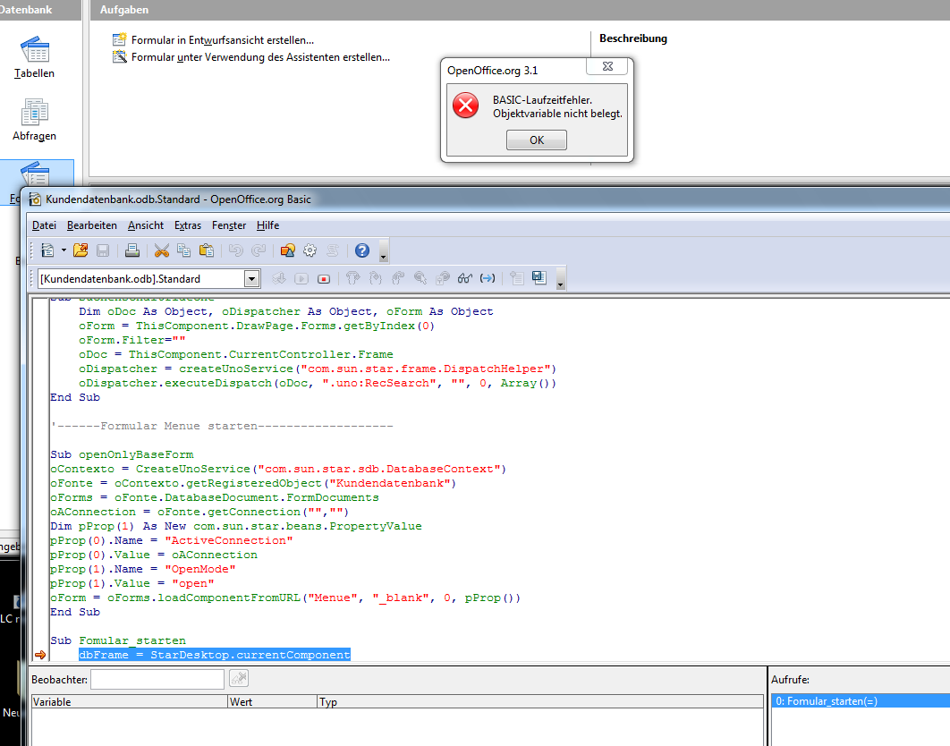

Re: Hauptformular starten
Hallo Jürgen
Erstmal Dankeschön das du mir so schnell Helfen konntest und deine Zeit dafür geopfert hast^^
Also dein Beispiel und der Code sehen ja schonmal sehr gut aus muss Ich sagen^^
Aber leider gibt es selbst bei diesem Code ein Problem:(
Und Zwar Zeigt mir Base wie auf dem Bild zu sehen einen Basic Laufzeitfehler an das die Objetkvariable nicht belegt ist???
Dieser fehler kommt auch selbst bei deiner Beispieldatenbank was überhaupt nicht sein dürfte:(
Dies verstehe ich jetzt mal überhaupt nicht weil eigentlich müsste der makierte Bereich den der fehler anzeigt in Ordnung sein oder übersehe ich da irgendwas.
Vielleicht liegt es doch daran das meine 3.1 Version irgendwie nicht Korekt Funktioniert muss mal deinstallieren und wieder neu drauf machen vielleicht klappt es dann dadurch^^
Aber erstnochmal vielen Dank für deine Hilfe vielleicht hast du oder jemand anderes ja noch eine Idee was da falsch läuft bei mir.
Gruss und schönen Tag noch David
Hi David,
ich kann leider den oberen Teil des Codes nicht sehen, aber ich vermute mal das dortsteht.
Das heisst, dass alle Variablen deklariert sein müssen was aber im obigen Code nicht der Fall ist.
Zugegeben darin bin ich wirklich faul.
Ersetze den oberen Teil in der Sub Fomular_starten mal durch:
Dann klappt es auch mit dem Starten.
Noch ein Hinweis:
Du kannst das Formular nicht aus der IDE raus öffnen! Es muss die Sub Fomular_starten mit dem Ereignis "Dokument öffnen" unter Menue > Extras > Reiter Ereignisse eingestellt werden.
Dann DB schliessen und DB wieder starten.
Jürgen
Hallo Jürgen
Nochmals vielen Dank für deine Hilfe bin dir sehr Dankbar dafür
Und es macht auch Nichts das du bei solchen Sachen faul bist^^ Mein Ihr leistet hier so gute Arbeit da darf man sich sowas mal erlauben^^
Denn Ohne die Hilfe dieses Forums hätte Ich immernoch eine Leere Datenbank mit nichts^^
Allerdings kommt selbst durch das Deklarieren der Variablen der selbe Fehler wie davor "Objektvariable nicht belegt"
Hab auch das Makro so wie du meintest bei Extras eingefügt
Also Extras > Anpassen > Ereigniss hatte Ich ja davor auch schon aber es will einfach nicht Funktionieren
Langsam glaub ich echt das irgendwas mit meiner Open Office Verison nicht stimmt:(
Dachte ja auch das die Variablen deklariert werden müssten vielleicht aber selbst dadurch passiert nichts
Es tut mir echt leid das ich deine Zeit sosehr in Anspruch nehme.
Ich habe mal meine Makros im Anhang gespeichert vielleicht liegt da irgendwo ein Fehler
Ich danke dir trozdem für deine zeit und Hilfe die du für mich investiert hast
Gruss David

So durch Open Office Portable 3.2 kommt der selbe Fehler wie bei der Normalen Open Office 3.2 Version und zwar "No Data is available" siehe AnhangFlashzero hat geschrieben:da bei 3.2 ein Fehler ensteht wenn man den Datensatz speichern will, er schreibt zwar die Daten in die Tabelle aber es kommt trozdem eine Fehlermeldung.
Gruss David

Oh, das sagt mir jetzt leider gar nichts.Flashzero hat geschrieben: So durch Open Office Portable 3.2 kommt der selbe Fehler wie bei der Normalen Open Office 3.2 Version und zwar "No Data is available" siehe Anhang
