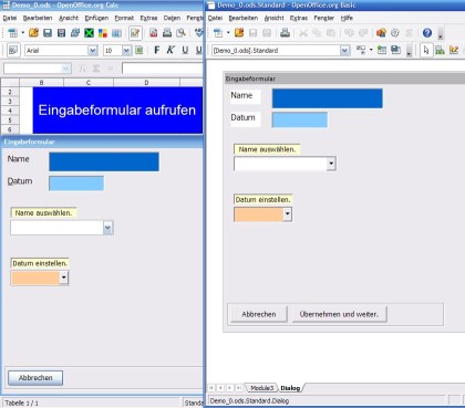

Mir ist da ein merkwürdiges Verhalten in meinem Dialog aufgefallen. Und wollte deshalb erstmal in Erfahrung bringen ob ihr auch so was schon mal erlebt habt, und wenn ja, wie ihr das Problem gelöst habt.
Es geht um folgende Situation.
Im Dialog habe ich diverse CommandButtons auf verschiedene Seiten verteilt. Auf der 1. Seite wird einer davon im Makro per
oDialog1.getControl("CommandButton2").Visible = False
auf Nicht-sichtbar geschaltet.
So weit, so gut. Doch jetzt kommt das bei mir reproduzierbare Problem.
Wenn ich im IDE-Dialog dort die Seite 1 Sichtbar schalte, also zum bearbeiten (es ist aber nichts markiert), und das Makro starte welches den Dialog aktiviert, dann ist der Button wie gewünscht NICHT sichtbar. Erst wenn im Makro eine bestimmte Bedingung erfüllt ist, wird er sichtbar geschaltet.
Schalte ich jetzt aber im IDE-Dialog auf die 2. Seite und starte das Makro, dann wird wohl die 1. Seite angezeigt, ABER der eine Button ist nun sichtbar.
Und genau das dürfte doch gar nicht sein!
Er soll nicht sichtbar sein, um den weiteren Verlauf des Dialogs (ich nenne ihn Eingabeformular) nicht zu stören und zu behindern.
Und wie schon erwähnt, lässt sich das bei mir reproduzieren. Es spielt dabei keine Rolle ob ich die Datei zwischendurch speichere, oder nicht, das "Phänomen" taucht immer wieder auf. So bald ich im IDE-Dialog auf Seite 2 umschalte und dann das Makro aufrufe, der nicht zu erscheinende Button taucht trotzdem auf.

ich konnte meine Datei so weit "entschlacken", dass ich sie nun doch anhängen kann. Um es einfacher zu machen sind es sogar 2 Dateien, die absolut identisch sind bis auf den Unterschied das die letzte gespeicherte Ansicht im Basic-IDE-Dialog verschieden sind.
In der Datei DEMO_0.ods ist das die Seite 1.
In der Datei DEMO_1.ods ist das die Seite 2.
Wie gesagt, geht es darum das der CommandButton "Übernehmen und weiter." generell erst dann angezeigt werden soll, wenn im Makro die dafür vorgesehene Bedingung erfüllt ist. Ich aber nicht verstehe wie es möglich ist das die Ansicht im Basic-IDE-Dialog das beeinflussen kann? Nun möchte ich also gerne wissen wie ich dies Problem beseitigen kann.

Hallo Balu,
die Reihenfolge
	oDialog1.Model.Step = 1
	oDialog1.getControl("DateField1").setEmpty()
sollte Dein Problem lösen.
Viel Erfolg.
Jürgen

Hallo Jürgen,
Oooohhh jaaaaa! Die Reihenfolge hat tatsächlich mein Problem gelöst :lol:.
Ich danke dir recht Herzlich für deine Hilfe. :D
