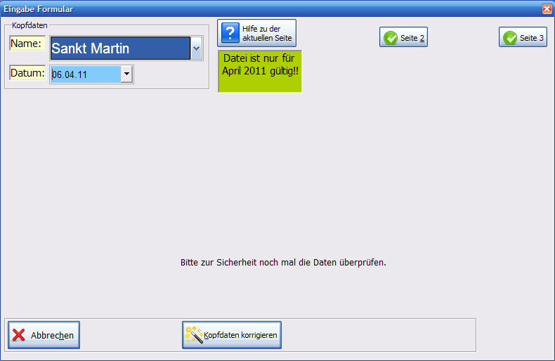

balu hat geschrieben:Ich weiss jetzt nicht was für eine Version Du von Andrews-Dokument hast
Oje - habe hier eine ODT-Version (erstellt: 2003!?), mit letztem Druckdatum 23.05.2005, 23:28:34, Andrew Pitonyak
Mit Deinem Beispieldokument kann ich hier nix anfangen: ich kann zwar einen Namen wählen, dann ein Datum... das war es dann aber auch. Nix passiert mehr.
So sieht das aus:
Screenshot des Dialogs

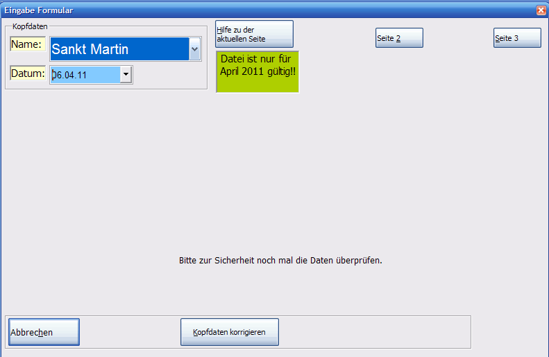

Aussehen sollte es eigentlich so.

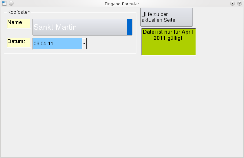

Und wenn ich die Datei unter Go-oo 3.2.1.(Build:9502) öffne, dann sieht es so aus.
Also muss das wohl irgendwie an deiner Version liegen. Denn bis auf die Icons in den Buttons in der Go-oo habe ich hier nirgend funktionseinschränkungen. Sehr märkwürzik.
