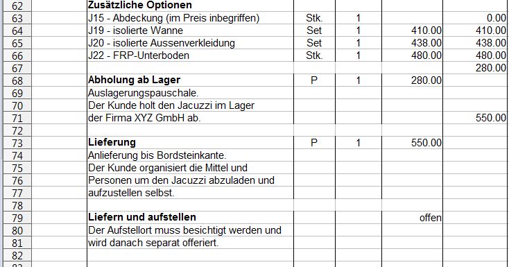

Mein Vorhaben:
Wir erstellen unsere Offerten per OOo-Calc. Damit wir nicht immer alles schreiben müssen, habe ich einen Dialog erstellt mit vielen Checkboxen. Das funktioniert super. Ausser bei der Sparte "Sonstiges", da ich davor eine leere Zeile will (wegen der Darstellung in der Offerte) und ich bekomm es nicht hin das Makro so zu schreiben das es funktioniert.
Bisher habe ich erst die Makros für die Checkboxen "Abholung", Lieferung" und "Stellen" zum testen geschrieben.
Beispiel:
Wenn ich alle Checkboxen im Dialog anklicke, dann wird "Abholung" von "Lieferung" überschrieben und "Lieferung" von "Stellen" wegen der leeren Zeile (Code1).
Bei "Code2" wird zwar nichts überschrieben aber es gibt keine leere Zeile. Ich weiss auch warum, aber nicht wie ich es beheben kann.
Ich hoffe ihr könnt es nachvollziehen.

Du solltest eine Beispieldatei zur Verfügung stellen, das dürfte die Chance auf Hilfe erhöhen. Der jetzige Screenshot z.B. ist nichtsagend, da er außer der Information das es einen Dialog mit Checkboxen gibt keine Info liefert, zumal ja auch nach der Anbindung der Checkboxen nicht gefragt ist.
Außer der ganz allgemeinen Info das der gepostete Code 'irgendwie' mit den Checkboxen 'zusammenarbeitet' gibt es derzeitig keine (mir) verständliche Beziehung zwischen Code und Screenshots.
Das alles ist weniger Kritik als der allgemeine Hinweis das auch Experten bequem sind und die Chance auf Hilfe steigt wenn Du es ihnen bequem machst.
Jeder versteht hier, im Konkreten, das es wohl allgemein um eine Art brief in Calc geht, nur wennn die Leute selber sich erst die Texte in ein Calc-Blatt zusammenkopieren müssen um optisch zu sehen was wo steht ist vielen bereits die Lust vergangen über Code nachzudenken, was ja aber eigentlich Kern der Hilfe wäre.
Ich greife deshalb jetzt nur ein paar allgemeine Dinge heraus:

Ich habe dir mal das komplette Dokument hochgeladen. Ein paar Sachen wie Logo, Namen und gewisse Preise habe ich einfach mal rausgelöscht.
Bitte erschrecke nicht ab dem ganzen Code-Wirrwarr, das meiste ist aus verschiedenen Threads aus diesem Forum zusammengebastelt und oder bisschen abgeändert.
Das ganze ist noch eine grosse Baustelle da ich mich Schritt für Schritt vorarbeite aber immer mehr Ideen bekomme was noch rein könnte.
Im ersten Sheet einfach auf den Button start drücken, dann im ersten Dialog auf den Button Jacuzzi. Im zweiten Dialog die Checkboxen Abholung und Lieferung anklicken und dann auf den Button Offerte/Auftrag.
Im Anhang tu ich dir ein Bild rein, wie es ab Zeile 63 aussehen sollte.
Ich hoffe ich konnte mir helfen, das du mir helfen kannst ;)
