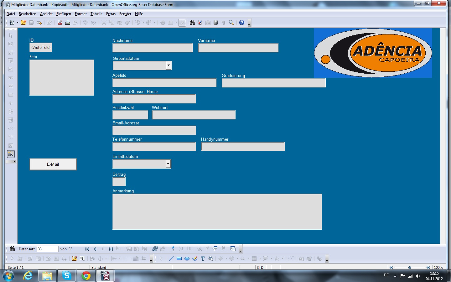

Ich bastel gerade eine kleine Datenbank für unseren Verein. Leider bin ich noch Anfänger was Datenbanken betrifft.
Mitgliedertabelle und Formular hab ich schon erstellen können mit der Datenbank von Openoffice base.
Ich habe das Formular als Bild mal hochgeladen.

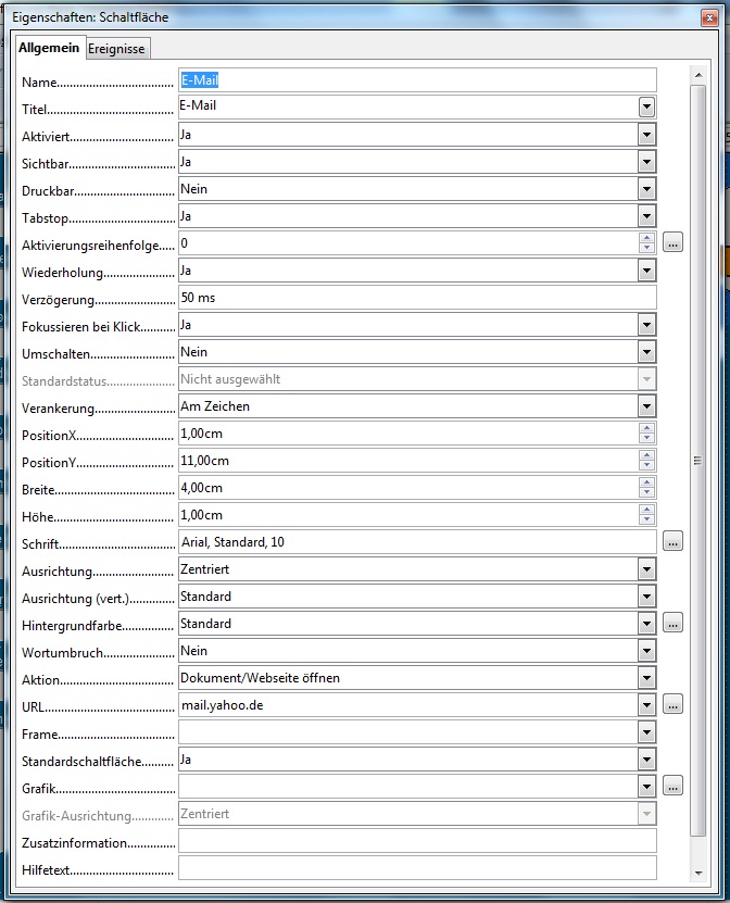

Ich habe auch mal die Eigenschaften des Buttons hochgeladen, meine Vermutung das ich bei URL einfach meine Adresse von Yahoo reinschreibe wäre wohl zu einfach gewesen. ^^
Was ich erreichen möchte ist, wenn ich auf den E-Mail Button klicke das sich ein neues Fenster öffnet. In dem ich direkt dann an diese Person in dessen Profil ich gerade bin eine E-Mail schreiben kann.
Mein E-Mailfach wäre Yahoo also müsste irgendwie ne Verknüpfung zu meiner Email Adresse von der ich sende möchte und der E-Mail Adresse von dem Mitglied.

Daher hab ich die Screenshoots gemacht, heißt deine Antwort das man das nicht über diese Funktion machen kann die ich gepostet habe via Screenshoot?

Ah, jetzt verstehe ich erst dein Problem. Alles, was durch eine Schaltfläche ausgelöst wird, muss mit Makros geregelt werden. Dafür kann es fertige Makros geben (wie sie mitgeliefert werden), oder man muss es selbst programmieren (wie in den von mir genannten Beispielen). Nach deinem Konzept brauchst du (mindestens) ein Makro, das bei der Schaltfläche unter dem Ereignis "Aktion ausführen" registriert wird. Außerdem brauchst du irgendwoher den Inhalt der Email; deshalb wird es vermutlich ein weiteres Formular und ein weiteres Makro geben.
Unter Extras > Makros > Makros verwalten > LibreOffice Basic > LibreOffice Makros findest du die mitgelieferten Makros. Aber ob dort etwas Passendes dabei ist? Vielleicht gibt es eine Extension mit den gewünschten Funktionen. Dazu müsstest du ggf. auch deine OO-Version genauer angeben.
Du kommst vermutlich nicht umhin, zumindest die Einführung in Makros zu lesen, wahrscheinlich auch das Base-Handbuch unter besonderer Berücksichtigung der Makros. Jürgen
