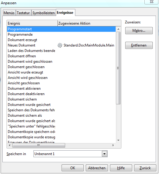

Hallo, ich habe ein Privatbrief Template erstellt und einen Dialog geschrieben, um die Adressdaten zu erfassen. Soweit so gut .... allerdings würde ich das Makro gerne automatisch ausführen lassen, wenn ich ein neues Dokument auf Basis des Template erstelle. Dazu sei noch erklärt, dass sich das entsprechende Makro (VB-Code) natürlich in dem gespeicherten Template befindet.
Außerdem öffnet sich jedesmal nach dem Schliessen der Dialoges das Code-Fenster. Wie kann ich das verhindern? Habe jetzt für dieses Problem ein neues Thema eröffnet.

Untersuche die Ereignisse unter Extras > Anpassen (Dokument erzeugt o.a.) und weise das Makro diesem Ereignis zu. Achte darauf (Auswahlliste unten), dass das Ereignis an der richtigen Stelle registriert wird.HHTiger hat geschrieben:Hallo, ich habe ein Privatbrief Template erstellt und einen Dialog geschrieben, um die Adressdaten zu erfassen. Soweit so gut .... allerdings würde ich das Makro gerne automatisch ausführen lassen, wenn ich ein neues Dokument auf Basis des Template erstelle.

vorab: Dein Beispiel (vielen Dank dafür!) funktionert bei mir, allerdings kann ich die Erstellung nicht so ganz nachvollziehen. Ich benutze OpenOffice 3.4.1.
Von der Sache her weist Du dem Event "Neues Dokument" das Makro "Main" zu. Klar.
Daß das bei Dir funktioniert halte ich für einen Zufall oder Bug, da man das Makro "Main" NICHT aus dem Dokument benutzen kann. Die Tatsache, daß es aber funktioniert kommt meiner Meinung nach daher, daß Du überall die Standard-Vorgaben benutzt.
Beispiel: Makroname "Main", Bibliotheksname "Modul1".
Versuche einmal in meinem Dokument das Makro "ShowMessageBox" aus der Bibliothek "MyModule" mit dem Event "Dokument öffnen" zu verknüpfen.
Die Möglichkeit wird garnicht erst angeboten.
Von der Vorgehensweise müßte es eigentlich folgendermaßen funktionieren:
1.) Das Makro "ShowMessageBox" wurde im Fenster "OpenOffice.org Basic" erstellet.
2.) im selben Fenster dann <Extras> <Anpassen...>
3.) im Fenster "Anpassen" nun das Ereignis "Dokument Öffnen" auswählen und dann rechts unter "Zuweisen:" den Button "Makro..." anklicken.
4.) im Fenster "Makro-Selektor" müsste man jetzt auf der linken Seite unter "Bibliothek" zunächst das Dokument "Test.ott" und die Bibliothek "MyModul" auswählen und dann rechts unter "Name des Makros" das Makro "ShowMessageBox" auswählen und abschliessend mit dem "OK" Button beenden.
Doch leider sind die Schritte unter 4.) nicht möglich, da das Dokument bzw. Template "Test.ott" garnicht angeboten wird!

Die Basic Umgebung weiss nicht, welchem Dokument du das Makro zuweisen möchtest, du könntest mehrere Dokumente offen haben.
Wechsle ins aktuelle Dokument (Test.ott) und dort unter Extras/Anpassen ...
Dann klappst auch mit dem Makro.
Hier liegt der Fehler, du versuchst das Makro in der Basic Umgebung zuzuweisen.HHTiger hat geschrieben:2.) im selben Fenster dann <Extras> <Anpassen...>

danke für den Tipp. Kaum macht man etwas richtig und schon funzt es. Aber mal im Ernst, es scheint sich tatsächlich um 2 kleine "Bugs" zu handeln, denn der Dialog kann über mehrere Wege aufgerufen werden und
1.) Bug: Aus dem aktuellen Dokument: <Extras><Makros><Makros verwalten><OpenOffice.org Basic ...>. In dem nun offenen Fenster "OpenOffice Basic Makros" kann man nun das richtig Dokument mit dem richtigen Makro auswählen (oder auch nicht, denn das ändert nichts an der weiteren Funktion) und anschliessend mit dem Button <Zuordnen...> in den Dialog "Anpassen" gehen. Dort ist nun in der unteren ComboBox "Speichern in" das richtige Dokument vorbelegt. Von daher ist OO schon bekannt, um welches Dokument es geht. Der Bug besteht nun meiner Meinung nach darin, dass bei einem Doppelklick auf das Ereignis nicht das zuvor ausgewählte Makro übernommen wird bzw. dass der sich öffnende Dialog "Makro-Selektor" nicht die Makros des ausgewählten Dokumentes auflistet.
2.) Bug: ähnlich funktioniert das auch aus der Basic Umgebung. Allerdings wird dort schon in ComboBox "Speichern in" nicht das oder die geöffneten Dokumente angeboten, obwohl es natürlich möglich wäre. (vorausgesetzt Bug 1 wäre bereinigt, dann sollten auch die nachfolgende Dialog richtig laufen)
es besteht im unteren Auswahl-Feld (ComboBox) "Speichern in" die Möglichkeit, das Dokument auszuwählen um genau das dem OO mitzuteilen.F3K Total hat geschrieben:Hier liegt der Fehler, du versuchst das Makro in der Basic Umgebung zuzuweisen.

Bei dem nachfolgenden Absatz wird es etwas schwieriger. Grundsätzlich stimme ich Dir in vielen Dingen zu, allerdings nicht in allen. ich versuche einmal Dir zu verdeutlichen, wo unsere Meinungen auseinander gehen und warum ich trotzdem davon überzeugt bin, dass es sich um Bug's handelt.
Sechs Gründe vorweg, die für die von mir erwähnten Bug's sprechen:
1.) Egal über welchen Weg man den Dialog "Anpassen" aufruft (bisher habe ich 4 Wege gefunden) erscheint IMMER derselbe Dialog!
2.) Er heisst immer gleich, also KEINE Unterscheidung zwischen Programm Anpassen oder Dokument Anpassen.

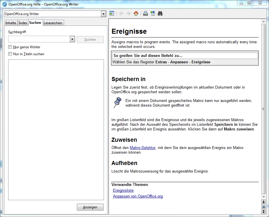

3.) In der Hilfe gibt es nur eine einzige Beschreibung zu diesem Dialog (siehe Anhang: HilfeF1.png). Auch hier KEINE Unterscheidung, von WO aus der Dialog aufgerufen wurde!
4.) Egal wie oder von wo der Dialog aufgerufen wird, es werden immer ALLE Ereignisse (sowohl für Dokument als auch für Programm) angezeigt. Bitte nicht Ereignisse mit Speicherort verwechseln!!
5.) Die Unterscheidung zwischen Programm oder Dokument (Speicherort der Verknüpfung) findet über die ComboBox "Speichern in" statt. Und ausschliesslich hierüber!
6.) Nur wenn der Dialog von der Dokument Seite aus aufgerufen wird, hat man Zugriff auf alle Ereignisse aller (derzeit) verfügbaren Speicherorte (also sowohl Dokumente, als auch Programm!) Ausgenommen natürlich die auch später von Dir erwähnten "Elementereignisse".

Dieser Teil ist absolut richtig und das habe ich auch genau so verstanden. Der folgende Satz ist in diesem Zusammenhang allerdings falsch:F3K Total hat geschrieben:Es gibt einen Ort an dem der Makro Code gespeichert wird:
- Makros/Module/Bibliotheken werden innerhalb eines Dokumentes gespeichert, Vorteil: die Makros sind immer dabei.
- Makros/Module/Bibliotheken werden in OpenOffice (z.B. im Benutzerverzeichnis) gespeichert, Vorteil: gleiche Aufgaben in unterschiedlichen Dokumenten nutzen das gleiche Makro, Nachteil, ein an ein Dokumentereignis gebundenes Makro fehlt auf einem anderen Rechner.
Denn mit der ComboBox "Speichern in" im Dialog "Anpassen" Reiter "Ereignisse" (siehe Anhang: Aus_OO_Dokument.png) wird lediglich der Speicherort der Verknüpfung zwischen Ereigniss und zugewiesenem Makro bestimmt (siehe Anhan: HilfeF1.png). NICHT der Speicherort des Makros selbst!F3K Total hat geschrieben:Diesen Ort, und nur den Ort, wählst Du mit der Combobox "Speichern in" aus.

Nachtrag: Dateien jetzt angehängt
- HilfeF1.PNG (99.36 KiB) 7120 mal betrachtet
- Aus_OO_Dokument.PNG (37.31 KiB) 7120 mal betrachtet

Konnte die zitierten Anhänge leider nicht mitschicken. Es gibt die Fehlermeldung: "Das Kontingent für Dateianhänge ist bereits vollständig ausgenutzt." Was auch immer das bedeuten mag.
Egal, die Anhänge sollten sein:
1. Aus_OO_Dokument.png => Screenshot des Dialoges "Anpassen" von der Dokument-Seite aufgerufen mit einem offenen Dokument.
2. HilfeF1.png => Screenshot der Hilfe-Datei, die durch Drücken der F1-Taste bei geöffnetem Dialog "Anpassen" erscheint.
Kann also von jedem selbst nachvollzogen werden.
