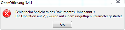

Re: Fragen zums Dispatcher ?
Hi boser,
Gruss Klaus
das ist ja auch ok, aber den allgemeinen Teil des Benutzers brauchst Du nur einmal vor der Schleife holen!boser hat geschrieben:deshalb auch der verzweifelte Versuch mit dem Zusammensetzten des PDF_Dateinamen aus einen Allg. Teil, den der Benutzer eintragen kann und einen Teil aus dem
Ob maskiert oder unmaskiert .... es kommt die selbe Fehlermeldung. Leider kenne ich mich zu wenig mit openSUSE und OO aus, um Dir mit dem Problem weiterhelfen zu können. Vielleicht kann hierzu ja noch einmal einer der richtigen Spezies etwas sagen.boser hat geschrieben:Zum Speicherproblem kann ich mom. nichts sagen, da ich nur openSUSE 11.4 und 12.2 am Start habe.
Könntest du mal als Pfad folgendes eingeben : C\:\\........ , damit einam die Doppelpunkte und der eine Backslash maskiert ist.
Gruss Klaus
- FehlerPDF.PNG (9.31 KiB) 7236 mal betrachtet
ich verwende OpenOffice 3.1.4 auf Windows 7 Ultimate
@balu:
Es ging ja nicht darum, auf welchem System das Makro läuft, sondern darum den vom Benutzer eingegebenen Pfad zu korrigieren. Aber wenn man beide Codes zusammenbringt, dann kann man natürlich auch noch einen Fehler abfangen, falls ein Windows-Pfad auf einem Linux-System (oder umgekehrt) verwendet wird.
Gruss Klaus
Eleganter ist das auf jeden Fall, aber selbst dabei brauchst Du noch ein paar Zeilen Code mehr, um den vom Benutzer vorgegebenen Pfad zu korrigieren!balu hat geschrieben: Zu dem Slash. Das ganze geht auch bedeutend kürzer.Code: Alles auswählen
Sub Slash_Backslash REM 1 = Windows _ 3 = MacOS _ 4 = Unix OS = GetGUIType() if OS = 1 then sStrich = "\" REM Windows if OS = 4 then sStrich = "/" REM Unix / MacOS print sStrich end sub
Gruss Klaus
Zuletzt geändert von HHTiger am Fr, 21.12.2012 19:21, insgesamt 1-mal geändert.
Jürgen
kontrolliere doch mal die Pfadangabe mit einer Printanweisung:Ob maskiert oder unmaskiert .... es kommt die selbe Fehlermeldung.
Jürgen

sZellwertN4 = objBlatt.getCellRangeByName("N4").String
sURL = converttourl(sDirectory & sZellwertN4 & "_" & strTab & ".pdf")'passt den Pfad dem Betriebssystem an
'PDF exportieren
myProps(0).Name="FilterName"
myProps(0).Value = "calc_pdf_Export"
objDatei.storetoUrl(sURL,myProps())
objExportBlatt.setprintAreas(array())'Druckbereich löschen
next i
msgbox "Ende"
