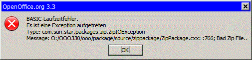

beim Versuch ein docx (das ja auch nur ein zip ist, ähnlich odt) liefert folgendes Makro (das für odt, ods, ... funktioniert, siehe z.B. viewtopic.php?f=25&t=65927) die Fehlermeldung (getestet in OOo 3.3.0 und AOO 4.1.2):
in Zeile:
z.initialize(args())

In deiner Fehlermeldung kann man lesen: ZipPackage.cxx: :766; Bad Zip File..

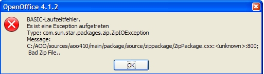

In meiner Fehlermeldung steht am Ende: ZipPackage.cxx:<unkown>:800; Bad Zip File..
Warum bei mir <unkown> steht, und bei dir nicht, ist mir ein Rätsel welches aber wohl nicht so sehr von Bedeutung ist, vermute ich jetzt mal.
Aber dann schaute ich mir die gesamte Zeile mit dem Pfad noch mal etwas genauer an, und kamm dann mächtig ins grübeln.
Ich wollte eigentlich nach der 'ZipPackage.cxx' suchen, aber wo ist die denn eigentlich genau?
Na nu!?
Da steht der Pfad C:/AOO/...
Ich gucke aufs Laufwerk C und sehe dort nirgends ein Verzeichnis AOO. Ich wusste es ganz genau das ich dort kein solches Verzeichnis angelegt habe, da die AOO 4.x.x (habe mehrere) alle "Portable" sind, und auf einem anderen Laufwerksbuchstaben (andere Partition) der gleichen Platte liegen.
Also Frage ich mich jetzt ernsthaft: "Wie kommt die Pfadangabe in der Fehlermeldung zustande?"
Habe eben noch mal das Makro ausgeführt, aber Parallel dazu den Dateimanger beobachtet ob kurzzeitig ein temporäres Verzeichnis AOO auf C: angelegt wurde. Ergebnis: Es wird kein Verzeichnis angelegt. Zumindest nicht in der aufgeführten Pfadangabe.
Hier meine Fehlermeldung.
Vielleicht wird wegen dem docx ein anderes Verzeichnis erstellt, oder darauf zugegriffen, was vom ODF-Format irgendwie abweicht. Ich weiß es nicht und habe echt keine Ahnung.
