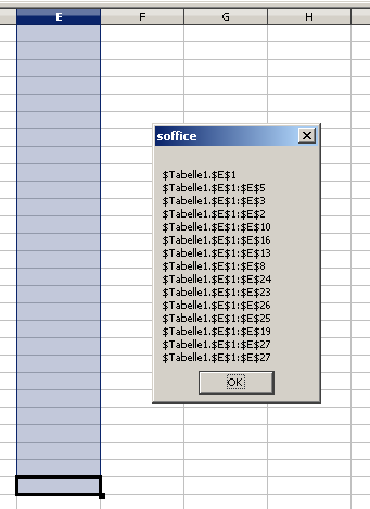

Hallo Kenner und Könner,
seit langem hege ich den Wunsch eine Art Fadenkreuz fur große Tabellen in Cal per Makro zu realisieren,
also von der jeweils aktuellen Cursor Position sollen Spalte und Zeile farblich hervorgehoben werden.
Eine ähnlich Anfrage hat mich noch einmal motiviert.
Eigentlich nicht so kompliziert dachte ich, wenn man das Tabellenereignis "Auswahl geändert" abgreift und auswertet.
Aber genau da hakt es, und ich habe nach wie vor ein Problem damit.

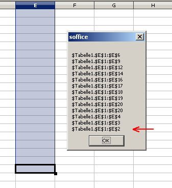

Denn wenn man die Auswahl sehr schnell über einen größeren Bereich verändert gerät AOO ins stottern,
die übergebenen Adressen sind nicht mehr in der Reihenfolge wie sie vom Cursor angesprochen wurden.
Das passiert sowohl bei Maus als auch Tastatur Bewegungen.
Ist das Makro zudem noch beschäftigt ist ist die letzte ubergebene Adresse völlig daneben
Kann das jemand erklären?
Noch besser wäre natürlich eine Idee wie man eine korrekte Reihenfolge erzeugen kann.
REM  *****  BASIC  *****
Global testaddress as string
sub highlight(event)
 sN = event.absolutename
 wait 1000 ' simuliert aktivität
 testaddress = testaddress & chr(10) &sN
end sub
sub showtest
 msgbox testaddress
 testaddress = ""
end Sub

Hallo Clag,
das Problem für das Durcheinander ist, dass Dein
genau das nicht tut. Es simuliert keine Aktivität, sondern pausiert die Prozedur an dieser Stelle für 1s. Da die Prozedur aber bei jeder Änderung der Selection aufgerufen wird, bedeutet das, dass sie innerhalb dieser 1s erneut aufgerufen werden kann, bevor sie den String testaddress geschrieben hat. Wenn dann die 1s abgelaufen sind, schreibt sie den String testaddress, der aber zwischenzeitlich von anderen Aufrufen bereits verändert sein kann.
In VBA würde man Aktivität simulieren, indem man in einer Schleife für 1s
Application.DoEvents
laufen lassen würde. Starbasic und die OpenOffice API kennen aber kein DoEvents.
Aber selbst wenn Du das löst, gibt es ein viel größeres Problem mit den OpenOffice Event-Handlern für Selection-Change in Calc. Die werden nämlich immer dann, wenn die Selection-Änderung mehrere Zellen enthält, doppelt aufgerufen.
Und, wenn man innerhalb der Selection-Change Prozedur etwas tut, was die Selection verändert oder was nur solange dauert, dass sich in der Zeit die Selection verändert haben kann, kommen natürlich Endlos-Aufrufe zustande. Das würde man in VBA per
Application.EnableEvents
steueren, was es aber in Starbasic und der OpenOffice API leider ebenfalls nicht gibt.
Ich würde deshalb Dein Vorhaben als sehr ambitioniert einstufen ;-).
viele Grüße
Axel

das mit dem wait war auch nur eine Notlösung ursprünglich stand da der code der die Zeile und Spalte ermittelte,
aus einer globalen Variablen die alte Position ausliest und farblich zurücksetzt (alternative auch die gesamte Tabelle)
das hatte ich zwischenzeitlich derart vergurkt, mit Versuchen diese falschen Adressübergaben zu verhindern, das es nicht mehr funktionierte, dann hatte ich aufgegeben.
Nun wollte ich doch noch einmal beigehen und habe diesen Code nur erstellt um das Problem zu erklären.
Mit dem realen Code zum färben und wieder entfärben der Zeile / Spalte hat es sich auch so verhalten,
nur konnte man damals prima beobachten, wenn mann mit dem Curser ohne repeatdelay scrollte,
hingen die eingefäbten Zeilen/ Spalten immer hinter dem Cursour her und nach einigen Zeilen die noch ok waren,
ging es drunter und drüber und letzte gefärbte Zeile/Spalte war meist eine andere als die wo der Cursor stand :(
Ok dann muß ich mal versuchen das Ganze zu rekonstruieren und hier zu zeigen.
PS.
Und Stephan hat natürlich auch Recht, es war nur in extremen Fällen so,
ein einzelner Mausklick in eine andere Zelle hat immer sauber funktioniert,
oder auch bei zweimal Pfeiltaste.
Aber ein Pfeil runter und halten be null repeatdelay hat die Adressübergabe durcheinander gebracht.
Zuletzt geändert von clag am So, 02.10.2016 12:32, insgesamt 1-mal geändert.
