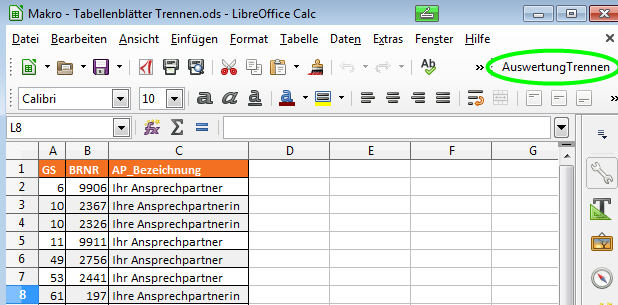

ich habe mit einem Makro, welches in OpenOffice erstellt wurden, ein Problem seit ich OfficeLibre verwende. Leider bin ich im Bereich Makro-Programmierung völlig unwissend und komme nicht weiter.
Das Makro hat in OpenOffice aus einem Tabellenblatt mehrere Tabellenblätter erstellt, unter Berücksichtigung des Spalteninhalts nach dem getrennt werden soll. So lief das ab

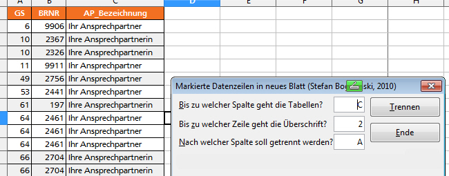

Sobald das Makto gestertet wurde ging ein Formular auf, in welchem folgende Infos eingetragen wurden:
- Bis zu welcher Spalte geht die Tabelle? (z..B. Spalte E)
- Bis zu welcher Zeile geht die Überschrift? (z.B. Zeile 1)
- Nach welcher Spalte soll getrennt werden? (z.B. Spalte A)
Würde da Makro funktionieren, würde es so viele neue Tabellenblätter mit dem entsprechenden Inhalt anlegen, wie es Einträge in Spalte A gibt.

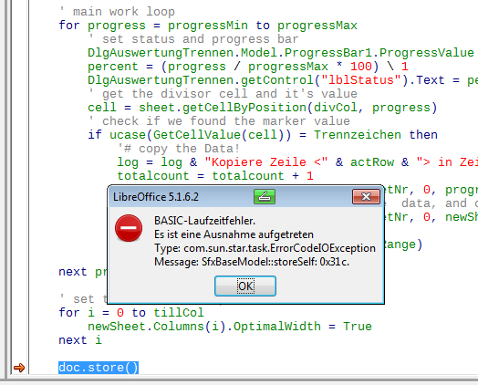

Leider bekomme ich beim Ausführen einen Laufzeitfehler und es wird nur ein Tabellenblat mit der Überschrift erstellt.
Ich hänge drei Screenshots zu meiner Anfrage dazu, dann kann ich mich vielleicht besser verständlich machen.
Ich wäre sehr dankbar, wenn mir beim Beheben dieses Fehlers geholfen werden kann.
- So wäre das ergebnis richtig.jpg (58.45 KiB) 6810 mal betrachtet
- Laufzeitfehler.jpg (227.5 KiB) 6810 mal betrachtet
- Formularangaben zur Trennung des Tabellenblatts.jpg (169.01 KiB) 6810 mal betrachtet

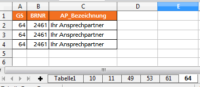

- Ergebnis.jpg (23.79 KiB) 6810 mal betrachtet

Re: Makro zum Trennen von Tabellenblättern
Hallo Fisch-NW,
Aber eins kann ich dir schon mal auch so sagen, ohne die Datei zu sehen.
Du musst einfach nur sehr viel Glück gehabt haben, das der Code bis jetzt lief. Denn bei der Variablen deklaration hast Du dir selber ein Ei gelegt.
Ein Beispiel
Was glaubst Du wohl wieviele Variablen, aus dem Beispiel, korrekt deklariert sind?
Ich geb dir die richtige Antwort. Die da lautet.
Es ist nur die letzt aufgeführte, totalCount . Alle anderen sind vom Typ Variant. Und das kann zu Problemen führen.
In OpenOffice, egal ob OO.o, AOO oder LO, gilt immer folgender Grundsatz.
Jeder Variablen MUSS seperat der richtige Typ zugewiesen werden.
Und das würde theoretisch bei dir wie folgt aussehen, Beispielsweise.
Also ändere das in deiner Datei für alle Variablen dementsprechend ab, und dann hängst Du deine Problemdatei hier an, falls sich nicht dadurch das Problem gelöst hast.
Was ist denn so schwer daran zu verstehen? Es wird um die DATEI gebeten, und nicht um den Code. Wie sollen wir denn jetzt das ganze nachvollziehen, wenn wir den Code nicht ans laufen kriegen, da die Dialoge fehlen?mikeleb hat geschrieben: Sinnvoll wäre die Datei selbst.
Ein Beispiel
dim progress, progressMin, ProgressMax, percent, totalCount as long
dim progress as long, progressMin as long, ProgressMax as long, percent as long, totalCount as long

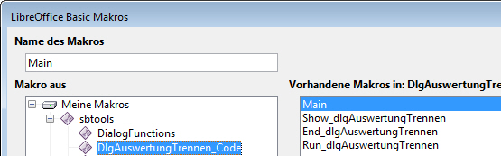

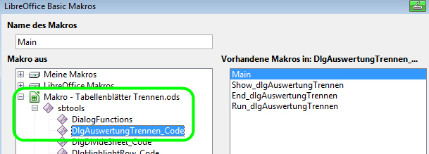

Guten Morgen,
ich hoffe das es jetzt geklappt hat. Da es mehrere Makros gibt, hab ich einen Screenshot mit dem Pfad und Namen des betroffenen Makros mit angehängt.
Danke schon mal vorab
und hast dabei wirklich nicht gesehen das die Makros nicht im Dokument sind, sondern im Bereich "Meine Makros"?ich hoffe das es jetzt geklappt hat. Da es mehrere Makros gibt, hab ich einen Screenshot mit dem Pfad und Namen des betroffenen Makros mit angehängt.
Sorry, ich komme gerade nicht mit... wenn ich das Dokument hier aus dem Tread raus öffne und in die Makro-Verwaltung gehe, finde ich das Makro. Ich weiß ehrlich gesagt nicht, was ich anders machen soll...
Ich nehme alles zurück, hab verstanden was du meinst. Ich hab das Makro jetzt unter dem Dateinamen abgelegt und bekomme auch die Info das ein Makro hinterlegt ist, wenn ich das Dokument öffne.
Dein Screenshot ist nicht der Richtige, er zeigt weiterhin auf "Meine Makros".
Hallo Stephan,
ich empfinde deinen Rat nicht als "Schelte", da du dich für mein Empfinden ganz normal ausgedrückt hast, Danke dafür.
Ich werde einen letzten Versuch starten und die Datei hochladen, in welcher das Makro gespeichert ist, ebenso den Screenshot wo es liegt.
Sollte das nicht funktionieren, werde ich den Thread schließen und habe Pech gehabt. Ich möchte niemandem unnötig die Zeit rauben.
Das Makro lässt sich noch starten so dass das Formiular zum eintragen der Parameter erscheint, aber die Buttons zum Starten oder Beenden funktionieren nicht mehr...
Pfad: Datei:
Pfad: Datei:
Die Schaltflächen des Dialogs sind weiterhin keinen Makros in der Datei zugewiesen, so ist die Datei unbenutzbar und man kann damit keinen Fehler suchen.
Ich habe mir beholfen indem ich die Makros in der Datei per Hand in den Bereich "Meine Makros" kopiert habe, dann funktionieren (behelfsweise) auch die Schaltflächen im Dialog.
Ergebnis in LO 5.18: es gibt keine Fehlermeldung, aber es wird nur eine neue Tabelle erzeugt und dort die Überschrift der bestehenden Tabelle eingetragen.
Gleiches auch bei OOo 3.3.0 (nach Deiner Auskunft sollte das Makro aber unter OO funktionieren"
Wenn ich testweise den Buchstaben den ich im Dialog festlegen kann in Spalte A eintrage werden die Zeilen die diesen Eintrag haben in die zweite Tabelle kopiert.
Weitere Hinweise was das Makro konkret tun soll habe ich nicht, der Makrocode selbst ist mir zu undurchsichtig - für mich somit leider Ende der Fahnenstange, ich kann nicht weiterhelfen.
