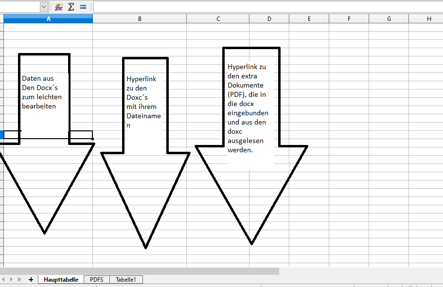

Ich hab in meiner "haupttabelle" eine dynamische Anzahl an Dokumenten(docx) Als eine Art Verzeichnis aufgelistet. In den verschiedenen Spalten werden jeweils Daten aus den Dokumenten entnommen und diese können dann Mittels "haupttabelle" bearbeitet werden und darüber auch gespeichert werden.
In einer der Spalten, werden nochmal Dateipfade zu extra Dokumenten (pdf) ausgelesen, die in die anderen Dokumenten (docx) als Hyperlink eingebunden werden.
die Extra dokumente (pdf) werden in einem neuen Sheet dynamisch aufgelistet.
Mein Ziel war es jetzt in der "haupttabelle" bei der Spalte mit den extra Dokumenten eine DropDown Liste zu erstellen, welche die Einträge aus dem Sheet entnimmt, um so das Ändern der Hyperlinks zu erleichtern.
Ich hab mal eine kleines Bild dazu gemacht, damit es evtl. etwas verständlicher ist^^.
Meine Frage, gibt es eine Alternative zu diese Dropdownliste. Momentan habe ich das ganze mittels Daten -> Gültigkeit -> Zellbereich gelöst.
Nur leider klappt das mit dem Hyperlink dann nicht :S
Vll. noch als Hinweis: es gibt noch eine Extra Tabelle die als Steuerboard mit Buttons, wie "Alle Dokumenten Änderungen übernehmen" oder "haupttabelle neuladen", funktioniert.
Mein Modul ist inzwischen knapp 700 zeilen groß und ich versuche sofern es (mir) möglich ist, das ganze dynamisch zu halten.
