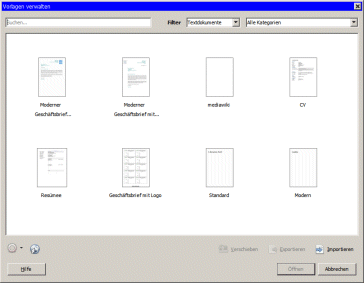

ich möchte in LO ein neues Dokument anhand einer, in die Vorlagenverwaltung integrierten, Dokumentvorlage erstellen. Dazu soll vorab die Vorlage durch den Anwender auswählbar sein.
Gibt es in LO irgendeine Möglichkeit auf den Vorlagendialog (Datei-Neu-Vorlagen...) per Makro zuzugreifen und die gewählte Vorlage 'abzufangen'? WAs ich brauche ist das Dokumentobjekt des neuen Dokuments.
Mir ist klar das ich in der Vorlage ein Ereignis (Extras-Anpassen) definieren kann was ein Makro startet wenn ein neues Dokument erstellt wird das auf dieser Vorlage basiert, nur das scheint mit für den Routinebetrieb zu unsicher und setzt außerdem Voraus das ich in den Vorlagen vorher dieses Ereignis definiere.
Hat jemand einen Rat?
Ich sehe bisher nur die Möglichkeit umständlich selbst einen Dialog zu programmieren in welchem die Vorlagen auswählbar sind. Das ist aufwändig und wird optisch immer anders aussehen als der Originaldialog, weil die Programmiermöglichkeiten (zumindest per Basic) zu begrenzt sind.
Den vorhandenen Dialog zu nutzen wäre hingegen optimal und ich hoffe jetzt das beim neuen Vorlagendialog von LO vielleicht eine Zugriffsmöglichkeit bestehen könnte.
Mit "neuen Vorlagendialog" meine ich:

Der Begriff "Vorlagendialog" wird von Dir nicht präzise gehandhabt.
Denn was willst Du? Eine neue Vorlage selbst erstellen und dann in den Katalog einbauen oder eine fremde Vorlage in den Katalog einbauen oder eine eigene aus einem Dokument in den Katalog einbauen. Alles das geht.
Unter Datei->Vorlagen->Vorlagen verwalten offnet sich der Vorlagenmanager. Und da sind zwei interessante Dinge: rechts unten Importieren und links unten der zweite Knopf Online-Vorlagen durchstöbern
