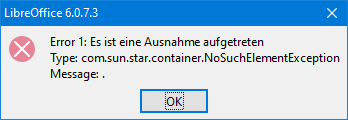

Stephan hat geschrieben: Mo, 05.11.2018 07:29 Möglicherweise ist das Problem als Windows-spezifisch.
da dürftest Du Recht haben. Unter LO 6.0.7 RC3 bekomme ich die nachfolgenden Meldung:
Gemeint ist LO 6.0.7 RC3 unter Windows? Welche Windowsversion?
Ich frage, weil ich mir dann einmal LO 6.0.7 selbst installieren würde, denn wenn ich dann auch die Fehlermeldung bekomme wäre das Debuggen leichter (gegenüber dem Zustand das bei mir derzeitig LO komplett abstürzt ohne Basic-Fehlermeldung).
