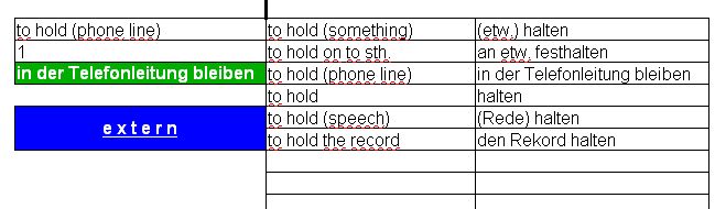

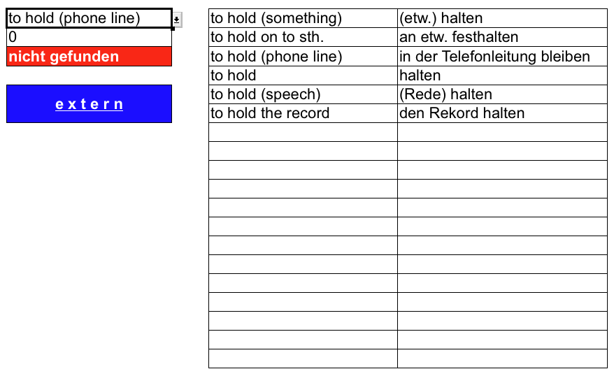

mit diesem Fehler: augenscheinlich vorhandener Wert in einer Suchmatrix wird nicht erkannt/gefunden
Bildschirmfoto 2013-09-25 um 16.10.34.png (39.76 KiB) 5186 mal betrachtet

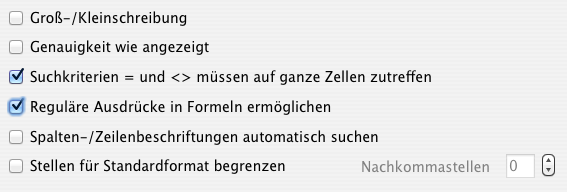

der wegen des zweiten Häkchens in den Calc'schen Berechnugnseinstellungen zustande kommt:
Bildschirmfoto 2013-09-25 um 16.15.06.png (27.75 KiB) 5186 mal betrachtet
wird das Häkchen entfernt, und Reguläre Ausdrücke in Formeln nicht ermöglicht, dann funktioniert die ZÄHLENWENN-Funktion so, wie sie soll (findet den per Gültigkeit ausgewählten Wert in B2 genau einmal in der Suchmatrix).
Ich benötige jedoch Reguläre Ausdrücke anderswo in der Arbeitsmappe und das Häkchen muss entsprechend aktiv sein. Dann scheint ZÄHLENWENN() jedoch nur jene Zellen zu finden, die keine Klammern enthalten, nur diese werden dann zurückgegeben (grün unterlegt).
Wenn ihr das Dokument öffnet und damit herum probiert, sollte auch Ziel sein, es in der "extern" Tabelle zu ermöglichen, also tabellenübergreifend (mir deucht, es gibt auch dort Fehlerquellen wegen regulären Ausdrücken). Wie kann ich nun diese Formeln:
ZÄHLENWENN(D2:D20;B2)
WENN(B3>0;SVERWEIS(B2;D2:E20;2;0);"nicht gefunden")
so abändern, dass ohne reguläre Ausdrücke gesucht wird, also diese umgangen werden? Oder etwas lakonischer: dass die richtige Anzahl wiedergegeben wird? Hierzu wäre auch spannend, was denn nun eigentlich als Regulärer Ausdruck gewertet wird in diesen Formeln… sind es die Klammern? in der OO-Dokumentation (http://wiki.openoffice.org/wiki/Documen ... ns_in_Calc) wird erklärt,

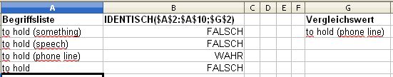

hm, ich habe dein Problem nachgebildet, weil ich nicht gerne Dateien downlade. Bei mir schaut das so aus - RegEx-Häkchen ist natürlich gesetzt:
fett ist die Tabellenüberschrift. In den Zellen b2 bis b5 steht immer =IDENTISCH($A$2:$A$10;$G$2). Das ist nicht ganz dasselbe wie bei dir hier:
Amdur Eledhwen hat geschrieben:IDENTISCH(D2:D20;INDIREKT("B2"))
Ich habe die Liste (Bezug) ebenfalls mit INDIREKT versehen, um sie einfacher kopieren zu können. Sofern du beim Kopieren der Zeilen darauf geachtet hast, dass dein Bereich in allen Zeilen D2:D20 enthält, muss das auch klappen.
Sorry übrigens, dass ich mit A2:A10 gearbeitet habe. Aber ich denke, damit hast du kein Problem.
Das mit dem Backslash habe ich nur geschrieben, weil du nach der Syntax gefragt hattest. Natürlich kann es nicht der Weg sein, alle RegEx-Steuerzeichen in deinen Vokabel-Begriffen zu maskieren.

hier meine Modifikation mit der erwarteten Zahl. Die Hilfsspalte C:C kannst du später ausblenden. Um das Feld b4 habe ich mich dann auch noch gekümmert. So sieht's jetzt aus:
Bockenheimer
