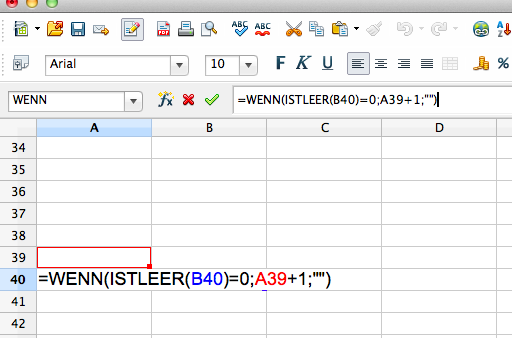

1. siehe bild, wenn ich an der pos. 40 bin muss ich die formel kopieren / in zelle A41 einfügen / zahlen manuell ändern usw... oder kann ich wirklich irgendwo ziehen? das gleiche gilt für alle Formen: kann ich sie fix mit klick und zug erweitern?

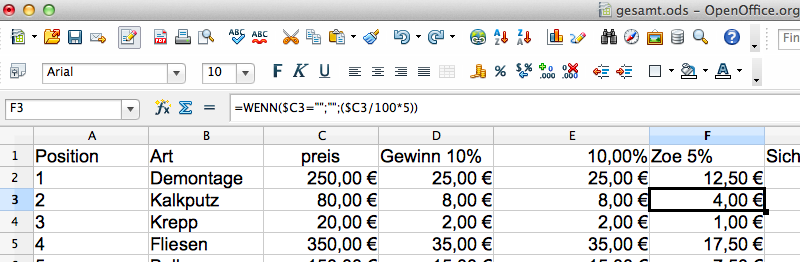

2. was bedeutet das $ Zeichen vor dem C3? (foto)
3. was bedeuten die Gänsefüsschen in der Formel? (foto)

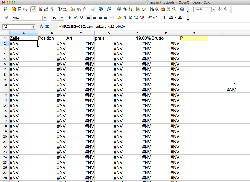

Ergänzung zu Frage 5:
ich habe in die Tabelle Zusammenfassung in die Spalten B, C und L die Finalen Daten reinkopiert. Da sie nicht mit formeln belegt sind hätte ich gedacht das es so läuft. Tabelle Possling sieht aus wie auf dem Foto. selbst wenn ich den Buchstaben in Feld G1 änder, ändert sich die tabelle nicht.
Fazit:
wie funktioniert die kommunikation zwischen den einzelnen Tabellen?
gruss und danke,
henry

zu 1. Du markierst die zu kopierende Zelle, bzw den Bereich. Dann ziehst du mit der Maus am rechts unten am grösseren Punkt des markierten Bereiches
soweit in der Tabelle nach unten, wie du diese erweitern musst. Du nennst dies Click und Zug.
zu 2. Das Dollarzeichen verhindert das anpassen der Formel beim ziehen.
zu 3. Zu den Gänsefüsschen: Die Formel gibt vor, unter der Bedingung, dass B40 leer ist , dass kein Wert angezeigt wird.

zu 5. Ich lasse in Spalte "A" den Buchstaben aus Zelle("G1") in der Tabelle "Zusammenfassung" suchen. Hier wird dann die Zeilennummer ausgegeben.
in den restlichen Zeilen "B" - "F" verknüpfe ich in der Formel die Spalte und die Zeile.
Habe dir die Datei nochmals mit einer Vorlage erweitert, das Tabellenblatt musst du nur kopieren und dann umbenennen. Vorbereitet sind die Zeilen bis 200.
in Zelle ("G1") + ("G2") gebe ich die Bezüge zu Tabelle ("Zusammnenfassung") vor. Für die Tabelle wichtig und nicht löschen.

Zu 2,) Die "Dollarzeichen" in den "Zellbezeichnungen" z.B.: $A1 oder A$1
sind relative Bezüge oder "Absolute Bezüge".
z.B.: $A$1 deren Bedeutung in der "Hilfe" suchen nach " Relativer Bezug ".
Zur Formel : '=WENN(ISTLEER(B40) der Anhang " =0 " ist überflüssig.
Das "gefährlichste Zeichen " in Formeln ist das " Leerzeichen " von der "Leertaste".
Und sollte deshalb in keiner Formel erscheinen, Wörter immer mit dem " Unterstrich " ( _ )
verbinden.
