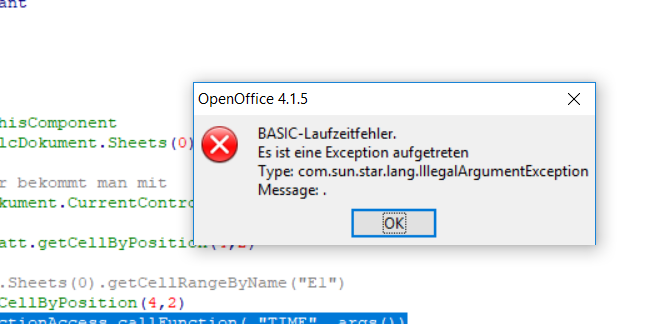

Nach dem ich auf Variable umgestellt habe kommt entweder Variable nicht deklariert (ich vermute:oZelle) wenn ich diese setze,
dann kommt oder "Exception" aufgetreten.
Hierzu ein Bild und meinen Code.
https://de.openoffice.info/download/fil ... c54bf399c7
REM ***** BASIC ***** Sub Zeit_In_Z ... h End Sub
der Fehler liegt bei "oZelle.Value = . . . .)

Re: Zeit aus drei Zahlen bilden
Hallo Ulrich,
warum kannst Du nicht deinen Code so posten wie es Stephan gemacht hat? Es gibt dafür extra die CODE-Tags, der Button </> .
Zu deinem Problem.
Achte immer, und zwar AUSNAHMSLOS auf Tippfääähler.
Beispiel:
'Alfaa' ist nicht gleich 'alfa'.
Also schau dir deinen Code unter diesen Aspekt noch mal ganz genau an, und Du wirst sehen und verstehen was ich da gesagt habe.
Hi Balu
Habe gerade mit
alle Tippfehler gefunden. So was wird mir so schnell nicht mehr passieren.
