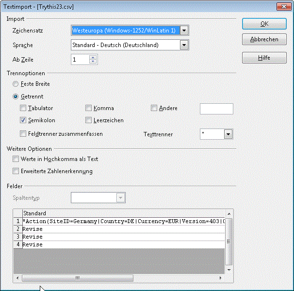

klare Antwort Eddy und Gast: nein das löst das Problem nicht.
OK, ihr hattet recht, das hatte ich noch nicht gesagt. Das hatte ich vor einer Weile schon gemacht aber nicht im Forum gepostet.
Als ods gespeichert. Das war ja die Forumstabelle. Zurück in csv gespeichert - geöffnet. Und:
Es bleibt das gleiche Problem, wenn ich in der Vorschau Trennoptionen alles entferne (außer das Zwangs " ) dann sehe ich in der ersten Zeile "
Ich hatte euch doch gefragt, ob ihr oder ob ihr nicht in der ersten Zeile " seht.
Demonstierbarer Weise funktionieren Tabellen Templates ohne " in der ersten Zeile. Tabelle in denen ich nur wenige Zahlen ausgetauscht habe, haben, nachdem ich sie gespeichert habe, dann " in der ersten Zeile. Das ist der einzig auffindbare Unterschied zum Template - also offenbar der Grund, dass meine Tabellen nicht funktionieren.
Nachtrag:
nein, das Kopieren ist es bei nochmaligem Nachdenken nicht, das Anführungszeichen macht.
Das war total verrückt; mir wurde im Internet eine funktionierende Template Tabelle zur Verfügung gestellt, ich habe auf den Tabellen Link geklickt und dann auf Öffnen mit calc. Danach habe ich die geöffnete Tabelle gespeichert. In der Tabelle selbst habe ich rein gar nichts geändert, am Namen auch nicht. Und die Tabelle hat beim Upload zurück ins Internet nicht funktioniert - und hatte beim erneuten Nachsehen Anführungszeichen gekriegt (beim erneuten Öffnen in der Vorschau). Versuch 2: Ich habe auf den Tabellen Link online geklickt, die Tabelle auf meinem PC gespeichert. Und dann erst geöffnet. Und die Tabelle konnte erfolgreich online hochgeladen werden und hatte keine Anführungszeichen.
Das war es, was mich vermuten ließ, dass vielleicht irgendwie meine Trenner Einstellungen und anderen Einstellungen in der Tabellenvorschau falsch sind.
Einzelheiten zu den Template Tabellen gespeichert als hätte ich gerne ausfindig gemacht über rechtsklick auf die geschlossene Tabelle Eigenschaften und die nebenstehenden Registrierkarten Zusammenfassung und Dokumenstatistik, nur ist mir beim Klick auf die Registierkarten neben Eigenschaften zweimal das Programm abgestürzt (Runtime Error Microsoft Visual C++).

Diese derzeitige Problem-Tabelle enthielt zu keiner Zeit sichtbaren HTML Text in <>
- Ich habe gerade mal gesucht nach versteckten Zeichen ^$ /n \n in bearbeiten suchen mit regulären Ausdrücken: kein Fund. Wenn es das gäbe würde das gefunden, in meinen Textlastigen HTML Tabellen werden diese Ausdrücke gefunden. Aber diese Tabelle enthält nur im der Titelzeile 1 Kurz-Text und in Spalte A einzelne Wörter. Sonst nur Zahlen (sollte eigentlich).
Betriebssystem Win XP
OO.o 3.3.0
Einen zweiten Browser habe ich derzeit nicht installiert.
Klarstellenderweise: das Problem scheint doch aufzutreten, nicht beim Download, sondern wenn ich öffne bevor das Tabellentemplate gespeichert ist?
Der Upload der nicht funktioniert kann getestet werden von angemeldeten Benutzern die bestimmte Kriterien erfüllen auf Plattform B.
Stephanie
Das ist wie gesagt der einzig sichtbare Unterschied - oder der einzige Unterschied den ich gefunden habe. Ich habe die letzte Woche damit verbracht bei aktiven Trennzeichen, die also nicht sichtbar waren, mich über einen unauffindbaren Fehler in der Tabelle zu ärgern, der die Tabelle nutzlos machte. Bis ich diese Woche darauf gekommen bin die Trennzeichen mal zum Vergleich zu entfernen.Eddy hat geschrieben:bitte höre auf damit, etwas oder alles zu entfernen.wenn ich in der Vorschau Trennoptionen alles entferne
Also ich habe csv Tabellen die HTML Code enthalten - der ist dann aber sichtbar. Eingefügt in eckigen Klammern < > Unsichtbar sind lediglich Absätze /n oder \n und Tabulator Zeichen. Wobei ich dann gar nicht sicher bin ob das noch HTML ist oder ob das ein regulärer Ausdruck ist. Was gibt es denn sonst noch für unsichtbare HTML Zeichen? Und gibt es irgendeine Ansicht, in der unsichtbare Zeichen sichtbar sind?Eddy hat geschrieben:Das ist dann ein csv, welches nicht sauber erstellt/gespeichert wurde oder beim download, warum auch immer, zusätzliche Zeichen eingefügt bekommt. Vermutlich wird/ist die Tabelle im Original eine HTML-Tabelle, mit der beim Speichern als csv Reste von HTML- Code in den Zellen bleiben.mir wurde im Internet eine funktionierende Template Tabelle zur Verfügung gestellt, ich habe auf den Tabellen Link geklickt und dann auf Öffnen mit calc. Danach habe ich die geöffnete Tabelle gespeichert. In der Tabelle selbst habe ich rein gar nichts geändert, am Namen auch nicht. Und die Tabelle hat beim Upload zurück ins Internet nicht funktioniert - und hatte beim erneuten Nachsehen Anführungszeichen gekriegt (beim erneuten Öffnen in der Vorschau).

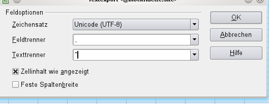

Hallo Stephanie,
ich verstehe Deine Probleme nicht. Mit diesen Einstellungen klappt Im- und Export einwandfrei.
Schau Dir mal eine .csv-Datei mit einem Editor wie Notepad an. Möglicher Weise schwindet dann Dein Verständnisproblem mit einer .csv-Datei. Im Übrigen ist eine .csv-Datei keine Tabelle sondern eine strukturierte Textdatei.

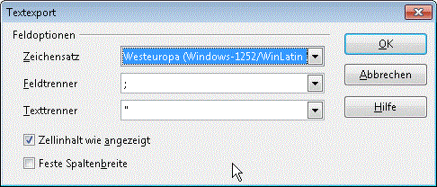

OK, ich habe die csv Tabellen (oder strukturierte Textdateien, wenn du so willst) in meinen Windows Editor aufgerufen.
Dort sehe ich eigentlich ziemlich, was ich in meinem 2. Posting in diesem Thread geschrieben habe.
Bitte nachfolgenden Teil nicht zitieren, der steht hier nur für ein paar Stunden und wird dann wegeditiert!!!
So sollte es aussehen, dies ist mein Template, diese Datei funktioniert
*Action(SiteID=Germany|Country=DE|Currency=EUR|Version=403|CC=ISO-8859-1);ItemID;*ConditionID
Revise;300000000005;1000
Revise;300000000009;2750
Revise;200000000001;6000
So sollte es nicht aussehen, aber das wird daraus, wenn ich die Datei, die mir online zur Verfügung gestellt wurde, nur einmal öffne vor dem Speichern. Oder versuche damit irgend etwas anderes zu machen.
"*Action(SiteID=Germany|Country=DE|Currency=EUR|Version=403|CC=ISO-8859-1)";"ItemID";"*ConditionID"
"Revise";300000000005;1000
"Revise";300000000009;2750
"Revise";200000000001;6000
Was soll ich denn daraus jetzt als Fazit ziehen? Ich kann OpenOffice nicht benutzen, sondern sollte meine Datei mit einem Text Editor schreiben??
Stephanie
P. S. Problem gelöst, uneditierte Daten abgewandelt.

Zum Kuckuck, bist du nicht in der Lage den Mauscursor ins Eingabefeld Texttrenner zu setzen und auf Backspace zu drücken
- texttrenner.png (15.97 KiB) 3731 mal betrachtet
