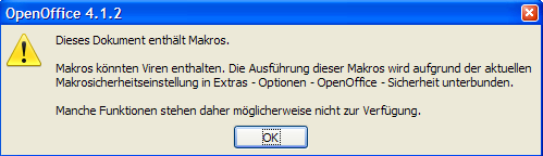

Jetzt kannst Du die neue angehängte Kalenderversion in AOO öffnen. Du wirst wohl nach dem ausführen von Makros gefragt, was Du aber ruhig mit Ja bestätigen kannst.

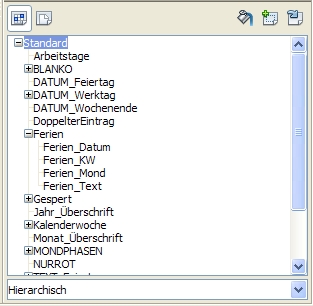

Also, das Optische ändern geht mittels Formatvorlagen. Doch als erstes wechselst Du auf das Blatt "Setup".
Jetzt drückst Du F11. Du müsstest jetzt ungefähr dies Fenster zu Gesicht bekommen. Achte aber darauf das unten "Hierarchisch" ausgewählt ist.

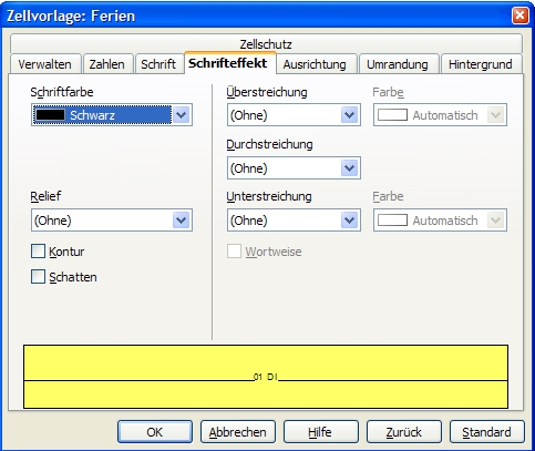

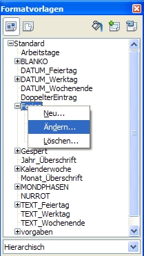

Nun einen Rechtsklick auf "Ferien", und ändern anklicken. Dann bekommst Du ein Fenster angezeigt wo Du die Formatierungen ändern kannst. Hier wählst du als erstes die Schriftfarbe aus, die zu deinem gedachten Hintergrund passt. Und klickst anschließend auf "OK".
Ich weiss nicht was da los ist, aber normalerweise sollte sich das jetzt alles ein wenig anders verhalten. Möchte dich jetzt aber nicht zusätzlich mit Begriffen bombardieren, die jetzt einfach zu viel wären, also mach so wie ich es sage dann wirds schon werden.
Jetzt hast Du also die Schriftfarbe geändert, fehlt noch der Hintergrund. Dazu wählst Du wieder die Vorlage "Ferien" aus, so wie vorhin.
- Jetzt wechselst Du aber auf den Reiter "Hintergrund".
- Wählst eine Farbe aus
- klick auf "OK"
- klick auf "OK"

Im Fenster "Makro Sicherheit" gibt es noch den Reiter *Vertrauenswürdige Quellen*. Dort gibt es unten die Rubrik *Vertrauenswürdige Dateiquellen*. Wähle mal ein ganz bestimmtes Verzeichnis aus, wo sich der Kalender befindet, und schon müsste sich dies Thema erledigt haben.
Na das ist ja mal eine ganz besondere Ehrung.Ich habe Deine Kalendervorlage in die "Autostart" gepackt. Jedes Mal wenn ich meinen PC hochfahre freue ich mich zur Zeit über die Kalendervorlage.![]()
Danke schön.
Habs selber noch nicht gemacht, aber es gibt da doch noch eine andere "Stellschraube".Ich kann die Sicherheitswarnung aber nur unterdrücken wenn ich die "Makrosicherheit" auf niedrig einstelle.
Re: Dynamischer Kalender
Hallo Ralf,
ich habe das jetzt mit den *Vertrauenswürdige Quellen* mal getestet, und es funktioniert. Jedoch musst Du im Fenster "Makro Sicherheit" bei *Sicherheitsstufe* die Stufe *Sehr hoch* auswählen. Du bekommst dann wohl bei Dateien mit Makros die sich nicht in dem angegebenen Pfad befinden folgendes zu sehen, aber das ist ja auch das was Du willst. Denn Dateien mit Makros im angegebenen Pfad werden ohne diesen Hinweis geöffnet, und enthaltene Makros können ausgeführt werden.

ich habe diesen Thread noch einmal aktiviert. Beim "Feintuning" Deines Kalenders ist ein kleines Problem aufgetreten. Über die Formatvorlage
"Jahr_Überschrift" kann man nichts ändern. Vielleicht ist sie ja gesperrt. Ich habe jetzt die Zellen "B1" und "AA1" über "Zellen formatieren" verändert um die Bezeichnung, Schriftgröße und Schriftfarbe zu ändern. Ich würde jetzt gerne von Dir wissen ob das korrekt war, oder ob ich irgendetwas im Kalender unsachgemäß verändert habe. Vielen Dank für Deine Bemühungen.
Ralf
Ralf
Hallo Ralf,
ich würde sagen da hast Du einen Bug gefunden
Aber im ernst. Du hast recht.
Die "Titelzeile" hatte ich wohl mal direkt Formatiert, und vergessen gehabt das anschließend wieder rauszunehmen.
Mach also folgendes:
- klicke B1 an
- "Zellen formatieren"
- setze dort bei *Zahlen* auf "Standard"
- bei *Schriftschnitt* das gleiche
- bei "Schrifteffekt" auf 'automatisch' oder Schwarz (musst mal testen)
- das gleiche bei AA1
- Nun änderst Du die Formatvorlage nach deinen Wünschen.
- Der Name der Formatvorlage müsste jetzt noch Farblich hervorgehoben sein.
- Nun klickst Du bei dem Formatvorlagen-Fenster oben auf das Gießkannen-Symbol (Gießkannenmodus).
- Fährst du jetzt mit der Maus auf das Tabellenblatt, ändert sich der Cursor in eine Gießkanne.
- Fahre auf die Titelzeile B1 und führe einen Linksklick aus.
- Fahre auf die Titelzeile AA1 und führe einen Linksklick aus.
- Deaktiviere den Gießkannenmodus, in dem Du auf das dementsprechende Symbol klickst.
Jetzt müsstest Du auch nachträglich die Vorlage ändern können, und die wird dann auch direkt ausgeführt.
Danke für diese Rückmeldung. Ich werde das hier in meiner Datei auch dementsprechend ändern.
- klicke B1 an
