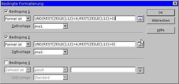

Re: Zeilen mit Hintergrundfarbe automatisch
Wie kann ich es nun bewerkstelligen das immer 5 Zeilen mit Farbe X und die nächsten Zeilen mit Farbe Y gefüllt werden die Zeile dazwischen (Leerzeile soll immer weiß bleiben)
mittels bedingter Formatierung.
Erstelle 2 Zellvorlagen (in meinem Beispiel jms1 und jms2) mit den entsprechenden Hintergrundfarben und verwende eine bedingte Formtierung wie in der Abbildung zu sehen

Danke ihr beiden dachte nicht das ich das mit bedinger Formatierung geht.
Aber es geht. Muss es nur noch so anpassen das er mir die ersten beiden Zeilen nicht mitrechner da dort der Kopf ist.
Also danke ihr beiden.
