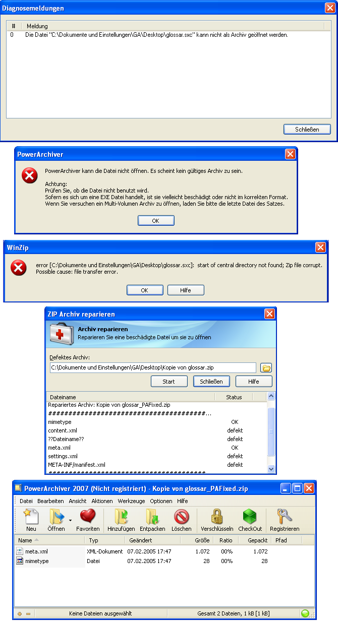

Re: Beschädigte StarOffice Datei
Danke für die Beiträge.
habe alle Anwendungen geschlossen. Den Schnellstarter habe ich so oder so immer bei allen Programmen ausgeschaltet. Beim entpacken und beim öffnen bekomme ich Fehlermeldungen und zwar sowohl bei 7Zip, PowerArchiver und WinZip. Also bleibt zu befürchten, dass Deine Prognose:
Nachdem Reparaturmodus vom PowerArchiver sieht man deutlich, dass nur noch die mimetype und meta.xml ok sind. Der Rest ist defekt und der Reparaturmodus stellt nur diese beiden wieder ins neue Archiv zurück (PAFixed.zip). Beim zurückbauen der Extension zu sxc hat openOffice sich wieder genau so verhalten wie zuvor (merkte, dass mit dem Archiv etwas nicht stimmt, schlägt den Reparaturmodus vor und öffnet ein leeres Spreadsheet).
Beim WinZip finde ich keinen Reparaturmodus.
Frage: enthält eine der beiden noch verwendbaren files die benötigten Daten, so dass ich entsprechend des Artikels, den mir Balu zur Lektüre vorgeschlagen hat wieder neu zusammenstellen kann? Ich vermute eher nicht, da die Datei "content" natürlich eher nach der gesuchten Datei klingt. Und wenn dies nicht der Fall ist, gibt es eine Möglichkeit, die als defekt gemarkten files wiederherzustellen? Oder kann ich die Content.xml einzeln extrahieren um zu sehen, was davon noch verwertbar ist?
Danke
Stefan
zutrifft.balu hat geschrieben:-> Und jetzt kommt leider der schlimmste Fall, der sein kann!! Aus irgendwelchen Gründen, warum auch immer, ist wahrscheinlich das "Zip-Archiv-Attribut" zerstört. Und zwar so, das der Packer es nicht mehr als "Zip-Archiv" identifizieren kann.[/[uote]
Danke
Stefan
- meldung.PNG (123.98 KiB) 3513 mal betrachtet

ganz schlechte Nachrichten für dich.
Wenn die "content.xml" defekt ist, kannst Du ALLES vergessen. Denn die ist eigentlich "DIE Hauptdatei". In ihr stehen die wichtigsten Infos drin! Dazu gehören zum Beispiel alle Formeln, und zwar in englischer Schreibweise. Und ohne Formeln funzt ja gar nichts.
Wenn aber nur die "styles.xml" und die "settings.xml" beschädigt sind, dann wäre es aber auch noch fraglich ob man die einfach ersetzen könnte. Ich würde sagen, NEIN das bringt nicht viel!
Alle .xml-Dateien kann man sich z.B. in einem Texteditor anschauen, nur versteht man da nicht wirklich viel. Obwohl man alles im Klartext lesen kann, ist doch der Strukturierte Aufbau dieser Dateien nicht so leicht nachvollziehbar.
Ob Du die "content.xml" einzeln extrahieren kannst, wage ich zu bezweifeln. Denn wenn Du schon die Archiv-Datei nicht öffnen kannst, dann kannst Du wohl auch nicht eine einzelne Datei extrahieren. Selbst wenn es doch funktionieren würde, wüsste ich jetzt nicht ob man dann damit eine neue Datei aufbauen kann. Es käme wohl nur auf einen Versuch drauf an, aber ohne die "styles.xml" und die "settings.xml" kann ich nicht garantieren das etwas gescheites dabei rumkommt.
Tut mir echt leid, das ich nicht viel weiterhelfen konnte.
