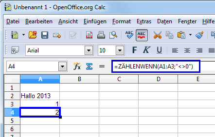

Re: ISTLEER auf viele Zellen (etwa 600) gleichzeitig?
Doch das tut es! Soeben getestet unter AOO 3.4.0.
Hylli
Hylli
- ooo_zaehlenwenn_nichtleere_zellen - Kopie.png (28.72 KiB) 8176 mal betrachtet

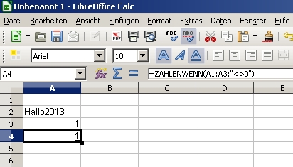

Hallo und danke für Deine Antwort. "Hallo 2013" scheint tatsächlich nur unter LibreOffice nicht gezählt zu werden...

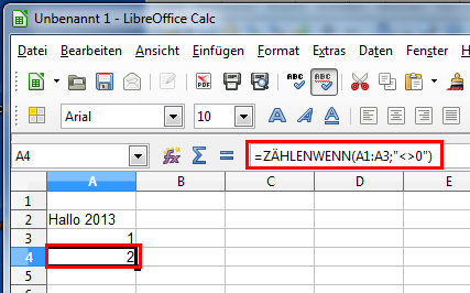

Kann ich für LOO 4.0.0.3 (portable) nicht bestätigen. Auch da funktioniert es tadellos:
Hylli
Hylli

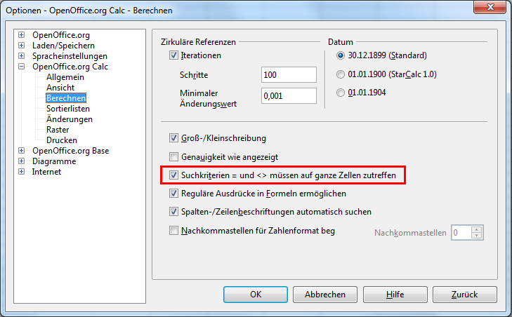

Ich glaube ich habs!!!
Setze mal den Haken wie bei mir unter Extras -> Optionen -> ...
Hylli
Hylli
Nochmal danke für Deine Hilfe. Leider ist der Haken da schon gesetzt.
