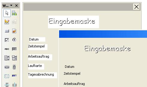

Die Formularsteuerelemente sind mir schon klar, mit denen erzeuge ich auch den Schaltbutton im CalcDatenblatt, der mich zu dem Formular führen soll, mit dem ich die Daten im CalcDatenblatt steuern will.
Ich selbst kenne nur den Weg zum Dialog, wie ich ihn in meinen angehängten Bildern darstelle.
Mit dem Dialog könnte ich auch leben, wenn ich dessen Größe anpassen könnte und die blaue Kopfzeile mit einem Text versehen könnte.
Da mir das bisher nicht gelingt, suche ich die Möglichkeit nach einem Formular, wo dies möglich sein sollte.

Dialoge kann man nach seinen Bedürfnissen beliebig anpassen. Schau Dir mal beigefügte Beispiel an.wega hat geschrieben:Wo einem auch die Möglichkeit gegeben wird, die Formulareigenschaften dem eigenen Bedarf anzupassen.

Die Grundeinstellungen gelingen mir ja auch, wie du anhand der bilder sehen kannst.
Aber wie komme ich an die Eigenschaften des Dialoges selber, so dass ich dessen Größe verändern kann?
Oder wie paßt sich die Größe des Dialoges meinen Wünschen an?

wenn Du schon soweit gekommen bist wie auf Deinem Bild dann sollte das Vergrössern doch kein Problem sein.
Du klickst auf des äusseren Rand Deiner Eingabemaske so das wie an dem Ecken diese grünen Vierecke sichtbar sind.
Wenn du diese mit gedrückter Maustaste bewegst verändert sich die Grösse des Dialogfeldes.
That's it.
