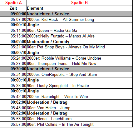

arbeite mit der neuesten OOVersion 3.1 und möchte ein Kreisdiagramm erstellen. Versuche nun schon eine ganze Weile es hin zu bekommen, klappt nicht.
Habe eine Musterdatei angehängt. Was ich benötige ist folgendes:
1. Die Inhalte der Spalten A+B sollten als Beschriftung außen sichtbar sein
2. Die Zeilen mit Wort ( Nachrichten, Werbung, Jingle etc.) sollten eine einheitliche Farbe haben
3. Die Zeilen mit Musik sollten sich farblich in 3 Kategorien ( 80er, 90er, 2000er) unterscheiden
Also 4 unterschiedliche Farben im Diagramm
Die Spalte A ist nicht zwingend erforderlich. Die Inhalte aus Spalte B schon!!
Schon einmal Danke an ALLE
HollyT
Zur Ansicht und als Anhang:
- Sendungs-Monitoring.ods
- (19.22 KiB) 111-mal heruntergeladen

Re: Kreisdiagramm erstellen
was soll eigentlich das Kreisdiagramm darstellen, was soll seine Aussage sein? Spalte A sind Uhrzeiten und die Dauer der Jingle, was willst Du da haben? Willst Du den Anteil der einzelnen Musikrichtungen an der Sendezeit pro Stunde haben oder was soll das Ganze ergeben? Wenn dem so wäre, würde ich mal eine Spalte machen, in der nur die einzelnen Kategorien drin stehen, dann eine Spalte mit der dazugehörigen Dauer, dann die jeweilige Musik dahinter, sofern das überhaupt von Interesse ist.
Insgesamt ist das Diagramm-Modul in Calc nicht das allergrößte Glanzstück des Programmes. Manches kann man damit einfach nicht darstellen. Wenn es Dir nur um ein schönes BIld für den einmaligen Gebrauch geht, würde ich an Deiner Stelle schauen, daß das Diagramm halbwegs erstellt wird und alles, was nicht geht, in Draw (dem Zeichenprogramm von OOo) reinmalen. Damit geht dann zumindest optisch alles.
Vielleicht hilft das ja schon mal.
AhQ

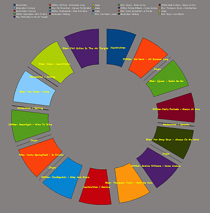

Hallo HollyT
so etwas hab ich mit CALC-Boardmitteln erzeugt, der Rest wäre Draw Arbeit
