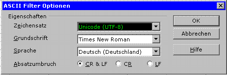

ich habe hier schon viele Beiträge zum Thema defekte *.ods-Dateien gefunden. Mein Problem ist anders gelagert. Ich habe eine *.ods-Datei auf die ich am Freitag unter OO noch problemlos zugreifen konnte. Seit heute fragt OO mich nach Codetabelle (Western, Unicode..) und so weiter. Mein Problem ist das auch die Dateistruktur ( HEX-Editor) nicht mehr so ist wie gedacht (Zip-ähnlich).
Bist Du Dir denn sicher das es sich NICHT um den ganz normaten Dialog für csv/txt-handelt?
Du bestreitest zwar in DEiner Antwort an "Gast" das die DAtei als Nicht-ods-format gespeichert ist, aber ist das auch so?
Ja, die allgemeine Erfahrung ist das die DAtei hinüber ist, denn sofern Du eine beliebigen Datei, OHNE VORAUSWAHL EINES FILTERS IM DATEI-Dialog, mit OOo sollte OOo die DAtei öffnen wenn es dazu in der Lage ist, was es bei *,ods sein sollte.Hat irgendjemand ähnliche Erfahrungen?

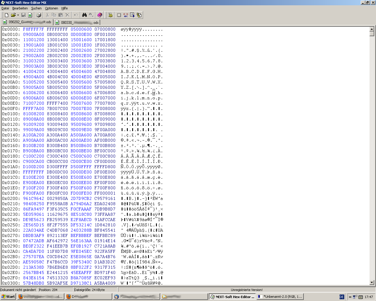

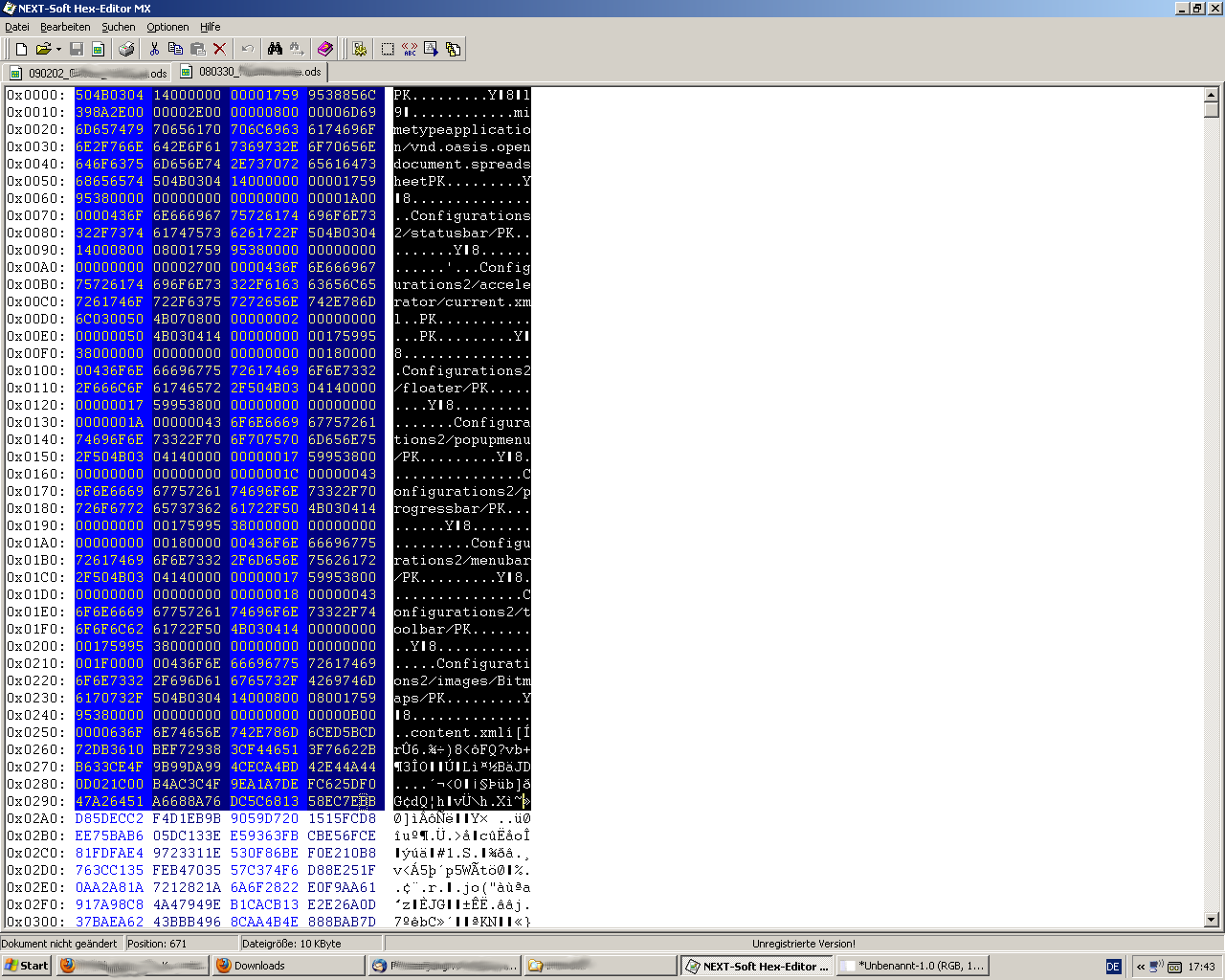

Ich probiers mal genauer
1. Datei war bereits erstellt und hat auch schon Daten (~24KB).
2. nach öffnen/Schliessen am Fr. und dem Versuch heutigen Öffnens ist da nichts mehr im Header (vergleich mit bestehender ods Datei)
3. nach allem was ich zum Thema hier und in anderen Foren gefunden habe ist das ODS nur ein ein zip-Konformer Container für die Dateiinhalte. D.h. Formatinformationen sowie der eigenliche Inhalt sind in anderen Dateien angelegt und via ZIP-Algorithmus komprimiert
4. Bei mir geht vermutlich aufgrund des zerschossenen Headers natürlich die Reparatur der Zip-Datei schief.
5. hab es auch mit dem Tool Recovery for Calc versucht nur aus Chatotisschem Binärcode macht der halt auch nur die Struktur mit 0 Inhalt
5. OO Versucht daher anscheinend das als normalen Text zu importieren
Trotzdem Danke

Ach der Importdialog ja so heisst er wohlStephan hat geschrieben:Seit heute fragt OO mich nach Codetabelle (Western, Unicode..) und so weiter.
