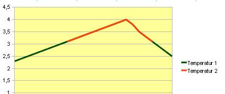

Hallo HerrBrand,
wie wäre es mit etwas tricksen
zweifarben linie.ods
(16.44 KiB) 125-mal heruntergeladen

Re: Datenreihe in Abhängikeit einfärben
Hi
Wunsch berücksichtigt :) hatte die falsch Datei hochgeladen
das Prinzip könnte man auch für weitere "Farbspiele" anwenden :D
wenn man noch mehr Spalten mit weiteren WENN Bedingungen dazu nimmt
Zuletzt geändert von clag am Mo, 28.06.2010 16:42, insgesamt 1-mal geändert.
komma4
Beiträge: 5332
Beitrag von komma4 »
Ja - prima: Applaus!
EINE Datenreihe zu färben geht nicht... zwei schon. Hatte mir auch keine Ruhe gelassen... noch etwas gespielt-nicht einfach, aber möglich 8)

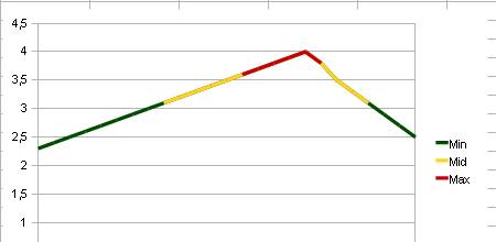

Hi
doch kannst du ohne Probleme, guckst du noch dies Beispiel
mit Grenzwerten, das könnten auch deine ermittelten Eckwerte sein :)
dreifarbenlinie.ods
(16.38 KiB) 139-mal heruntergeladen
komma4
Beiträge: 5332
Nüzt Dir nix, wenn Du den "Grenzwert" vorher nicht kennst...
Cheers
Winfried
