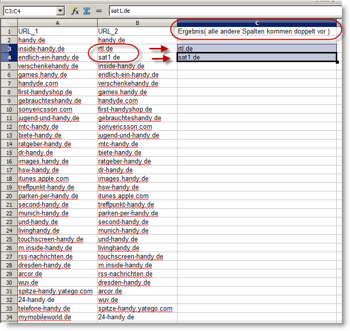

so jetzt habe ich eine datei erstellt. wie ich mir diese am ende vorstelle.
vielen Dank im Voraus.

Schön! Und wo ist sie? Ein Screenshot hilft hier nicht unbedingt weiter.Antonik hat geschrieben:so jetzt habe ich eine datei erstellt.
Ich habe allerdings den Eindruck, dass du weder den von mir verlinkten Beitrag wirklich gelesen hast noch hyllis Hinweis nachgegangen bist. Sonst wäre dir sicher aufgefallen, dass beide Lösungen vorsehen, dass die Liste mit Duplikaten in nur einer Spalte erwartet wird.
Du solltest also den Inhalt der Spalte B an den Inhalt der Spalte A anhängen und erst dann einen Filter einsetzen, der die Duplikate ausblendet. Das Ergebnis (Obermenge) sieht dann doch erheblich anders aus, als das von dir präsentierte (Differenzmenge).clag hat geschrieben:… würde ich auf einem neuen Tabellenblatt die neue und alte Liste untereinander in eine Spalte kopieren
diese Spalte sortieren, in den erweiterten Optionen Duplikate ausblenden und das Ergebnis in eine andere Spalte ausgeben wählen, dann ok

Re: Zwei Spalten Vergleichen und die Differenz kopieren
Nimm in C2 die Formel:
und zieh die Formel nach unten
=WENN(ZÄHLENWENN($A$2:$B$1000;B2)>1;"";B2) LO25.2… debian 13( trixie ) auf Raspberry5 8GB (ARM64)
