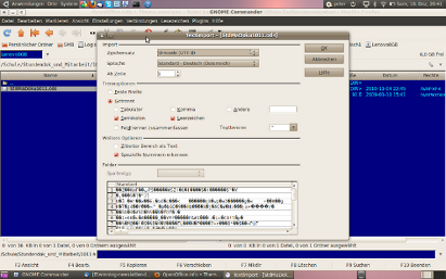

Hier das Fenster das beim Öffnen der Datei kommt. G, Peter

Re: Datei kaputt - verlangt beim öffnen Codierungsangaben
Hallo Peter,
das sieht sehr schlecht aus.
- Ist die Datei außer aufm USB-Stick noch wo anders gespeichert?
- Weißt Du ob sich die Dateigröße irgendwie geändert hat?
- Hast Du die Datei vielleicht aus versehen gezippt, und trägt sie so rein zufälligerweise die Endung .ods anstatt .rar .zip?
Okay, die SuFu hier im Forum hat momentan so seine Probleme, aber auch über google kann man hier das Forum durchsuchen. Und das hab ich jetzt mal eben gemacht, und dir ein paar Threads rausgesucht die sich alle mit Calc-Dateien befassen.
.ods-Datei gezippt = Problem
Beschädigte StarOffice Datei
ASCII und alles nur ######
.sxc-Datei lässt sich nicht reparieren
Es gibt da noch mehrere, aber mit diesen liese sich dann schon mal eventuell feststellen ob die Datei hoffnungslos Schrott ist, oder vielleicht noch zu reparieren.
Bitte auch eventuell weiterführende Links in den einzelnen Threads beachten.

Danke fuer eure Mithilfe. Keiner der Ratschlaege funktioniert, auch meine weiteren recherchen in anderen Foren haben nichts ergeben.
Methode mit .zip umbennen funktioniert nicht, Archivmanager kann nichts oeffnen oder anzeigen
Auch kein Backup in OO Ordner vorhanden
Oeffnen mit einem Editor gibt bei egal welcher Kodierungseinstellung unleserliches...
Muss ehrlich sagen, dass ist eine echte, unakzeptable Schwachstelle in OpenOffice.
Gebe die Datei auf.
G, Peter
Gebe die Datei auf.
G, Peter
Dann hast du die OOo-Datei aber schon ziemlich zerstört. Hast du mal versucht, die Datei mit einem Archiv-Reparatur-Programm zu öffnen? Vielleicht lässt sich ja so zumindest die content.xml-Datei extrahieren. Die könnte man dann in eine neue OOo-Datei einpflanzen und hätte so zumindest den Original-Dateiinhalt wieder, meist jedoch ohne Formatierung und natürlich ohne irgendwelche eingebundenen Bilder.peterxskier hat geschrieben:Methode mit .zip umbennen funktioniert nicht, Archivmanager kann nichts oeffnen oder anzeigen
Es wird mir wohl immer ein Rätsel bleiben, wie beim "Synchronisieren" einzig und allein eine Datei auf einem USB-Stick übrig bleibt. Unter Synchronisieren verstehe ich etwas anderes. Bei mir sind Dateien auf einem USB-Stick immer nur eine Kopie. Das Original bleibt da, wo es erstellt wurde und wandert in regelmäßigen Abständen auf meine Backup-Medien.peterxskier hat geschrieben:Auch kein Backup in OO Ordner vorhanden
Muss ehrlich sagen, dass ist eine echte, unakzeptable Schwachstelle in deinem Synchronisierungs-Konzept.peterxskier hat geschrieben:Muss ehrlich sagen, dass ist eine echte, unakzeptable Schwachstelle in OpenOffice.
