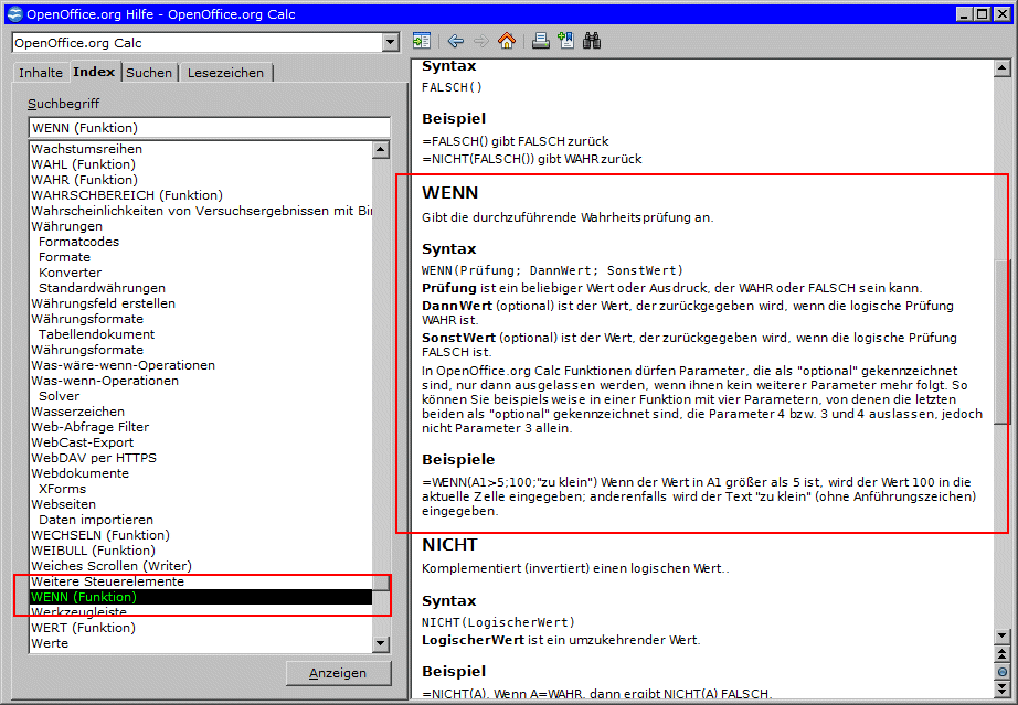

Du bekommst natürlich alle Zeit der Welt. Die kleinen Formeln würde ich ja noch hinbekommen, aber wenn es um die "wenn funktion" geht, dann ist bei mir empty

Re: Stundennachweis ( kompliziert )
Dagegen hilft das Lesen der entsprechenden Stelkle in der Programmhilfe:
