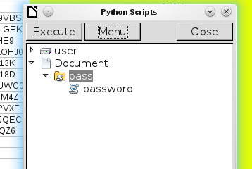

3. Pythonscript ins Dokument transferieren: z.B. mittels des kleinen aber feinen Dialogs von Hanya (natürlich auch in Python geschrieben ,-) ) ist das ganz einfach zu erledigen: Karolus

das ist schon richtig, ich habe mich wohl etwas ungeschickt ausgedrückt. Eigentlich meinte ich das mir bei diesem Beispiel das erste Mal aufgefallen ist das hier Python-Code in einer Datei abgelegt ist (falls das bereits bei anderen Beispielen von Dir der Fall war habe ich einfach nicht darauf geachtet) und da ich zwar weiß wie ich den Code in das Archiv der Datei bekomme, aber annehme Viele wissen das nicht und Du oftmals hier Phyton-Beispiele postet, welche ggf. sinnvoll in eine Datei gepackt werden könnte, fände ich eine Erklärung nützlich die beschreibt:
-wie greife ich auf den Phytoncode überhaupt per Schaltfläche etc. zu
-wie rufe ich dazu den Code über StarBasic auf
-wie packe ich das in eine Datei
OK, ich sehe jetzt Deine Kurzanleitung und ohne die getestet zu haben würde ich wohl damit zurechtkommen, vielleicht ist aber eine etzwas ausführlichere Version in "Wissensarchiv" doch besser.
